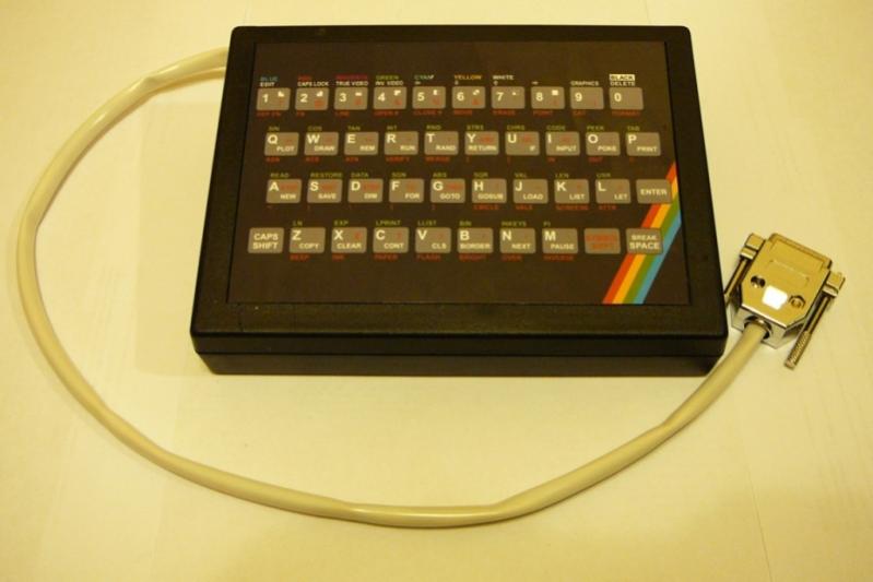

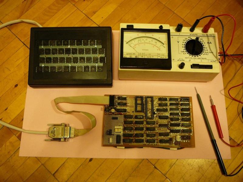

    Единственный вопрос, имеющий практическую ценность: "Что делать дальше?" (с)
    Комплектующие подобраны. Недорого. Собираем всё, отлаживаем. Работает!
    А упаковываем во что? Я про корпуса и клавиатуры! Таких наборов теперь, конечно, нет. Можно не отвечать, это риторический вопрос. Просто у меня 10% времени занимает сборка и отладка платы, даже с учетом времени закупки комплектующих (спасибо CHRV за плату), и 90% времени - упаковка в корпус. 20 лет назад соотношение было 40/60, соответственно.

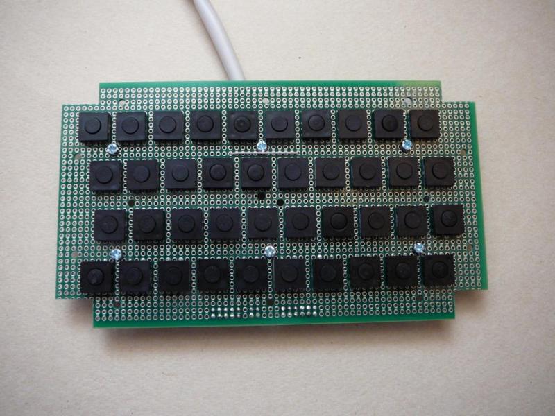

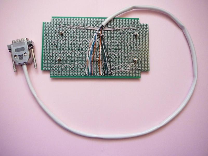

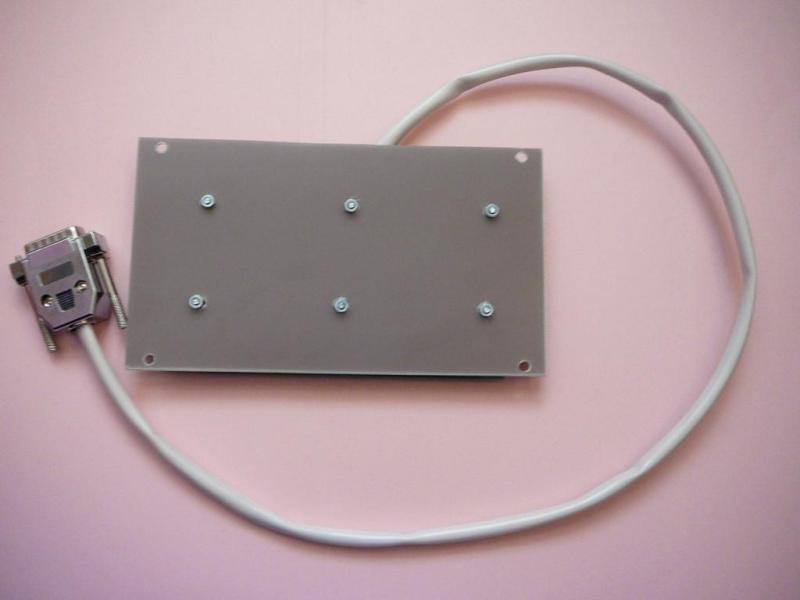

    Набор логики - это правильно! Мой опыт про то, что будет дальше. Вот, предлагаю: подобие пленочной клавиатуры на кнопках ПКН-150. Т.е. комп и клавиатура - в отдельных корпусах.
    Для "Ленинграда 1" это избыточно? Да! Но идея такая, что данную механическую клавиатуру можно использовать для отладки последующих поделок.
    Корпус клавиатуры: Gianta G1183BUL корпус РЭА 189х134х32/54мм, пластик, черный, термостойкий (тынц).
    Корпус компьютера: Gianta G747 корпус для РЭА 225х165х40 мм, пластик, светло-серый, черная панель (тынц).
    (Ссылки действительны на момент публикации).
    Фотки клавиатуры, которая получилась у меня, прилагаются. Фотки компьютера, который получился у меня, пока не привожу - в работе.
    Удачи всем!
