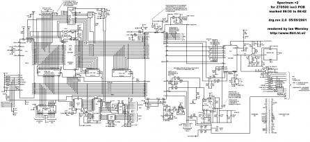

у 128 по НЧ цветное, по ВЧ цветное (иногда приходиться частоту подстраивать)
у +2 (который привожу в чуство) по НЧ чернобелое, по ВЧ чернобелое (ВЧ очень плохое сильный муар)
может собрать матрицу на резисторах и посмотреть что будет по RGB
TV понимает все ходовые стандарты
