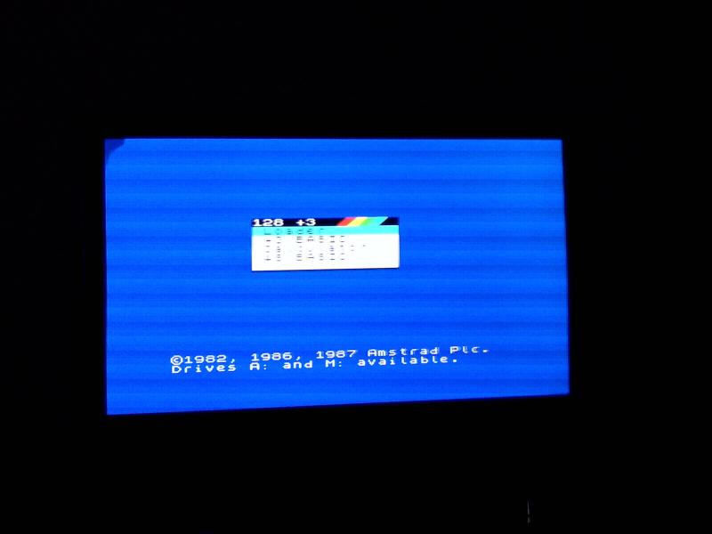

    Клон, правильно на 16 вывод, я ошибся.
    синхру на 20.
    блокировка 12в через 1к на 16 (или на 5в через 430 ом)
    R -15
    G- 11
    b- 7
    общий - 4
    и пультом режим AV

    ну все так и делал, только пультом ничего не надо, он 16 ногой управляется

    Клон, ну и зря. при вкл режима AV улучшается захват внешней синхры. а через контакт 16 включается только режим "окно" . его еще используют для вывода служебной информации. типа номера канала и уровней всяких

    я думаю режим AV вряд ли поможет. AV просто отключает тюнер, а 16 контакт идет напрямую в процессор цветности и включает видеовход для RGB. То есть переключает процессор цветности из режима раскладки композитного сигнала в RGB непосредственно в прием готового RGB.

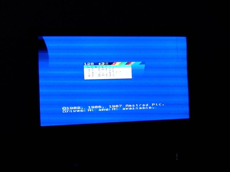

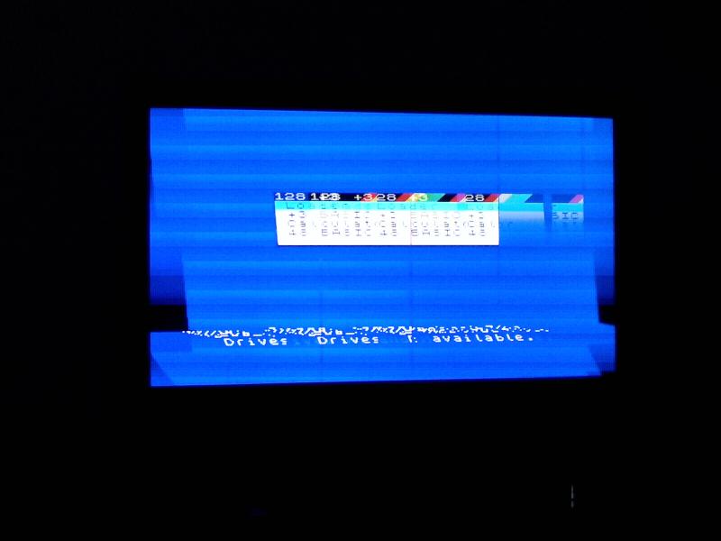

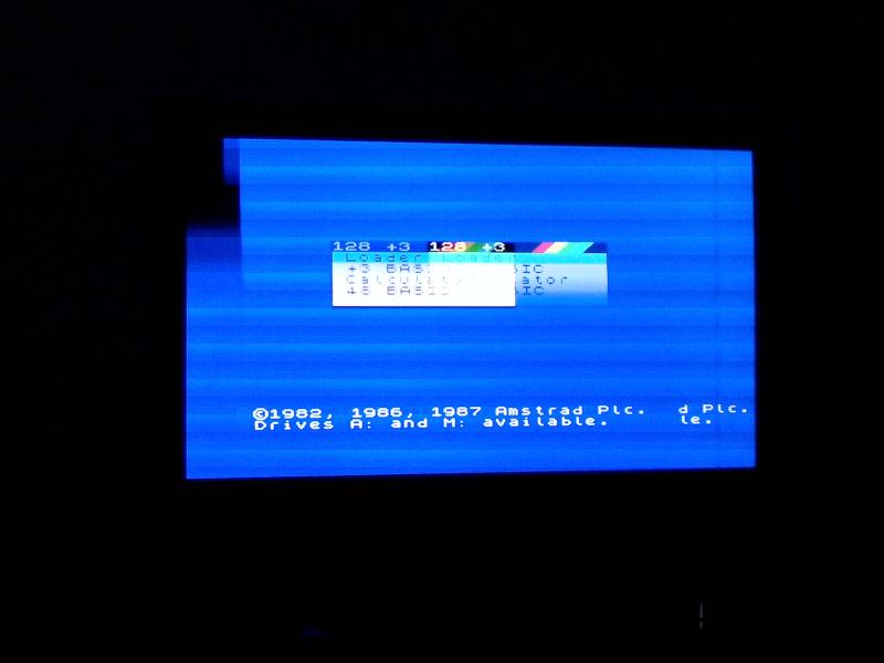

    Я забыл, у меня в телике выбираются все видеовходы, для RGB тоже предусмотрен отдельный режим, который надо включать. А автоматом он включается если подать на 8 контакт 9В - это управление через кабель.
    В общем у меня кадровая синхронизация есть, а строчной нет.
    Вот снял фотиком, зацените.
    Повторюсь, на мониторе электроника проблем нет, также нет проблем если использовать внешний пал кодер. То есть проблема только с восприятием синхры, когда ее непосредственно задаешь в телик. Уровнем игрался, от 0 до 5В. При малых вольтах меньше 1В синхронизация полностью сбивается, других результатов это не дает!
