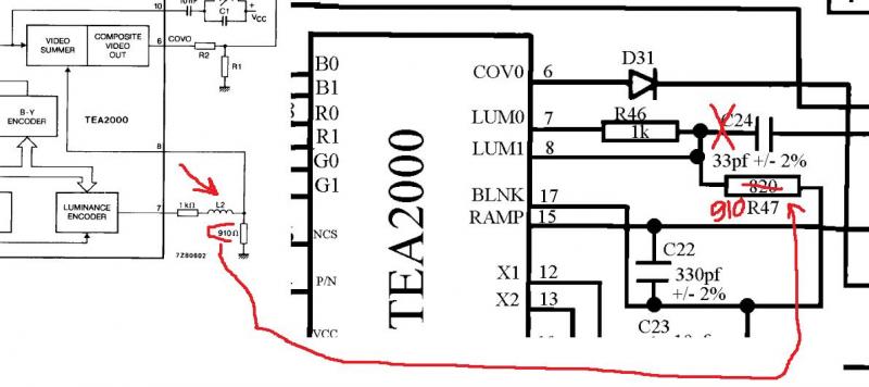

    Клон скажите пожалуйста какую индуктивность вы поставили
    если будет возможность покажите пожалуйста фото экрана как получилось
    Там ставится не индуктивность, а линия задержки... достаточно крупная хрень, можно откопать на старых палдекодерах в телеках или видиках.

    с другой стороны при наших 16 цветах возможно обойтись и простой индуктивностью.
    обычная индуктивность L2 называется. Чем линия задержки отличается от индуктивности?
    В даташит написано, что L2 - это DL270, я установил обычные L-ки, которые выпаял из лома +2. Там всего 3 шт. набралось, две по 100 мкГн, они установлены, как фильтры по питанию +5 и +12 и одна 22 мкГн, она установлена в генераторе тактовой частоты... Вот в сумме они дали мне 220 мкГн. В даташит сказано, что нужно 270 мкГн, я последовательно навешивал по одной, сначала 100 Гн, потом еще 100 мкГн (уже 200 в сумме) и довесил еще 22 мкГн, в итоге с каждым шагом все лучшело и лучшело! Сейчас практически цвета сошлись. Нужно конечно еще 50 мкгн добавить и будет совсем идеально, хотя и сейчас уже сильно от CHRV PAL не отличается...
    Индуктивность, она и в Африке индуктивность... Которую я ставил, внешне похожа на резистор, синий корпус, можете глянуть у себя на плате L3, L4, L1...

    Справа, кусок из даташит теа2000.
    Там показан внешний обвес 7 и 8 пина. Резисторы в спеке есть, только один вместо 910 Ом - 820 Ом. Индуктивности L2 нет.
    Что надо сделать?
    1. Поднять ногу R46 в месте спайки с R47 и C24.
    2. C24 лучше отпаять, через него замешивают звук. Если используете низкочастотку, то он 100% там не нужен, звук должен быть отдельный. Для модулятора придется оставить, если не используете внешней усилитель для звука.
    3. В отверстие откуда выпаяли резистор R47 впаять индуктивность, есть в похожем корпусе, как резисторы.
    4. Свободные ножки R47 и впаянной индуктивности соединить.
    После этого, цвета перестанут расщепляться.

    Клон, начнем с того что в фильтре по питанию дросселя точно не по 100 Генри, а в лучшем случае 100 мили Генри, а то и микро.
    Второе: линия задержки нормируется в микросекундах.

    Atari, читай выше, я поправился уже.
    ---------- Post added at 22:23 ---------- Previous post was at 22:17 ----------
    хватило 220 мкГн, значит это никакая не линия задержки.
    В схеме даташит L2 , где ты взял линию задержки, да еще из старого телевизора... .

    Я на схеме видел только индуктивность. У вашей линии куча ножек, что с ними делать?
    то почему бы ее просто не указать (как у L1) ? а не мудрить лукаво?
    Подозрения были, но под рукой все рано была только индуктивность, я попробовал, улучшения на лицо.

    Цитата Сообщение от Клон Посмотреть сообщение
    Надо сразу нормально писать, ты сам неуверен был.
    Я то был уверен, но найти наглядный материал чтоб дать ссылу заняло некоторое время...
    А вот, что с ними (ногами) делать - ХЗ, ибо на DL270 даташита так и не нашел.
