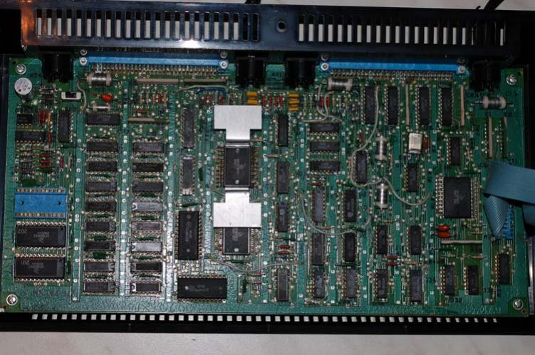

    Приобрел по случаю УИВ (только комп, без всего). Думал что БК-0010-01 (стандартная БКшная клава старого образца).
    Взял стандартный БП от БК-0010-01.
    При включении громко щелкает релюхой и на экране показывает такую каку:
    http://fincoins.spb.ru/oldpc/1/SCREEN.jpg
    При вскрытии обнаружил что это вот такое чудо
    http://fincoins.spb.ru/oldpc/1/BRD.jpg
    От ПЗУшной панельки идёт кабель на платку ПЗУ.
    Всего стоит 6 ПЗУ: 201-202 на маме, 198-200 впаяны в плату ПЗУ и в одной из 2-х панелек на плате ПЗУ стоит РР1.
    Я так понимаю что хорошая новость для меня что это БК-0011 без М?
    Переходная??? Дата выпуска 0589, зав номер чуть меньше 300.
    А плохая новость что не рабочая машинка. Куда посоветуете копать?

    Посчитайте ИМС памяти и прикиньте емкость, у 0011 было 128 кб.

    Спасибо всем, на фантоме еще вчера определились что это 0011.
    Даже сделали первые шаги по починке.
    А нет ли у кого-нибудь схемы 0011 и понимания зачем переключатель SA1 на плате нужен?
    10.03.2006
    138
    переключатель слево ползунком? если он вас интересует то это сброс...

    Ничего там не обнуляется! Просто рестарт проца. Содержимое памяти остается.
