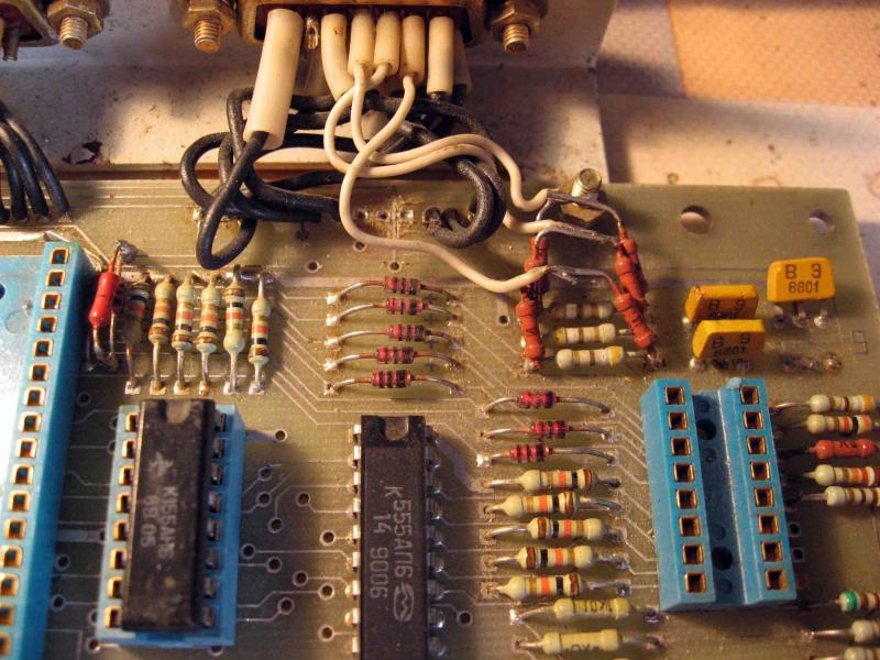

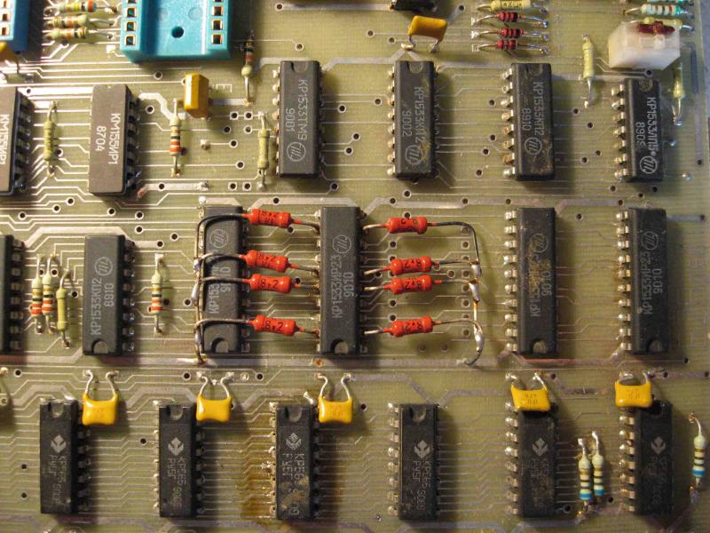

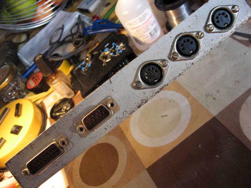

    КАСику, у меня появилась распаяная плата Гамма ред.1 с этими самыми изменения (правда в 3 (трёмя!) выкушеными КМками (это какая же падла не поленилась это сделать), кстати вот вопрос почему на всей плате (и по спецификации) только эти три кондюка были серии "КМ", всё остальное обычная керамика?) Закидываю фотки сюда и на rapidshare. Обратите внимание, что видеоразъём тут совмещённый (инверсный и обычный RGB сведён в один D-Sub 15-pin, а не как по спецификации 2 отдельных DIN-7, видимо это сделано для непосредственного подключения в монитору МС 6106) Так же на видеовыходе напаяны какие-то делители вторым этажом. Ещё из замеченого, справа внизу вместо резисторв на 1 МОм, явно позже, запаяны последовательно 2 резистора по 2.2 МОм (возможно просто ошиблись и не впаяли их в параллель)
    Что ещё хочу сказать: видно, что это хоть заводское, но опытное производство, пайка ручная, в отличии от Гаммы 2А где плата уже паялась конвейерно на микроволновой линии (хотя глюков он непропая при этом стало больше)
    З.Ы. Ну последний вопрос: объясните мне кратно и популярно, зачем нужны два видео - обычное и инверсное, и зачем нужны синхра и синхросмесь по отдельности? Каковы области их использования?
    Для подключения разных моделей советских телевизоров (2УСЦТ и 3УСЦТ) требовалось инверсное или обычное видео. Раздельная синхра требовалась некоторым мониторам (типа для более устойчивой синхронизации).

    Кстати, в схеме есть кондюки, которые помечены как "подбираются при наладке" как они подбираются и при каких признаках в работе/неработе?

    CodeMaster, у тебя платка заработала? А то я собрал и уже второй день её насилую.. пока безрезультатно.. Шахматную доску кажет, а вот пзухи как будто и нет совсем.. Там прошива стандартная,спековская? У тебя ж есть оригинал платы.. Ты можешь слить дамп пзушек?.. И ещё,там перемычки ещё есть,кроме тех,которые указаны на схеме и монтажке? И ещё странно как то себя ведёт тест пзу.. Идут полосы как при загрузке с мафона,а потом через 10 сек все пропадает и перезапуск теста ресетом не удаётся. Только питание передёрнуть нужно.. в общем,я в замешательстве..)))

    Битые дорожки я где то час высматривал перед запайкой. У меня их было 2 шт.. Больше вроде не нашёл.. Ну,сдвиги есть.. Вчера ночью после длительного курения схемы обнаружилось,что на плате не разведено резисторы подтягивания данных на питание.. запаял резюки на 2 ноги озушек.. И сразу полегчало. с процем,но Без пзу стал казать вертикальные линии.. Так и должно быть.. Тока у меня походу какая то пультиплексина битая,так как левая часть папера вобще ни на что не реагирует. На правой либо вертикальные полосы, либо какие то движения от работы тест пзу.. У меня такое было уже с кворумом.. Мож если сегодня жена пораньше заснёт,попаяю КПшки...))))
    ---------- Post added at 16:34 ---------- Previous post was at 16:23 ----------
    Ну точно блин.. Походу протормозили разрабы с подтягиванием данных.. Вон напаяно 8 резюков по 8,2 кома на 23 ирку... Тока я с озушек резюки повесил.. И вобще странно как то. Шину данных не развели,зато возле панели проца выведены все адреса на подтяжку.. Я вобще не видел никогда,чтоб адреса подтягивали..)))
    В ревизии 2А они распаяны.
    А я искал,искал звёздочки по схеме.. Так на кондюках ни одной звёздочки не нашёл. Единственная звездочка,которую я увидел на резисторе R44. Этим резистором подбирается скорость мигания шлеша...
    Да,я обратил внимание.. Сегодня на работе надёргал резюков со старых плат на 10 ком.. Может и адреса подтяну.. А то как то не красиво смотрится пустое место.. Хуже я ведь думаю не будет..)))
