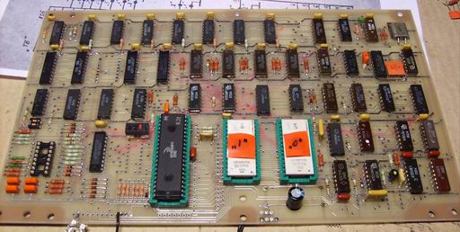

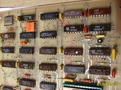

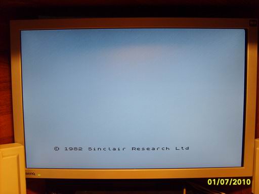

    Победил наконец то Гамму!..))) Завелась машинка.. Причиной незапуска оказался залип А4 на +5в на плате..Недоглядел я перед запайкой.
    Небольшая летопись...
    Перед сборкой решил добавить немного экстрима..)) и собрал комп на разных микрухах. Получилось примерно 50/50 новые/бу, и 50/50 серий 155/555.. Даже есть одна микруха серии 131 и 2шт 531..))) Сегодня пол дня её гонял. Полёт нормальный..))) Единственными граблями в замесе серий оказалось установка 155 серии на место микрух Д25,Д26. Был мусор на бордюре и жирная поолса на папере справа,которая ничем не убиралась.. После установки быстрой 531 серии на эти места всё стало гуд..))) почти.. Полоска всё же была немного видна и подбор Д28,Д29 ничего не давал.. После установки на эти места 155ИР1 наступило счастье..))) Пока не ставил микрухи Д44 на джой и Д49 на мафон за неимением..
    В общем,вот такая красавица получилась...

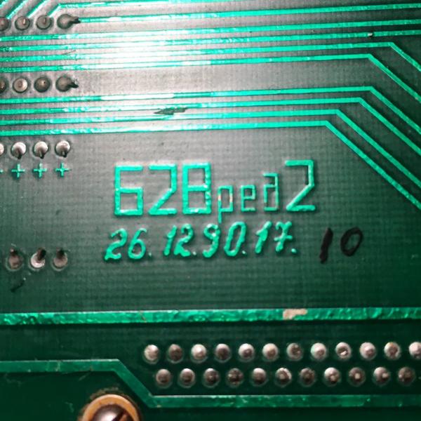

  5. #45
    26.04.2009
    6,488

  6. #46

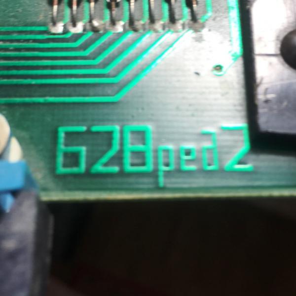

    12.05.2006
    186
    Этож Гамма-2?
    На моей плате написано "628ред2", т.е. без "А".
    Вторая "Гамма", это, если не изменяет память, а она уже может,
    с дополнительными портами и штатной 128КБ на борту,
    где-то должна валяться плата без маски.

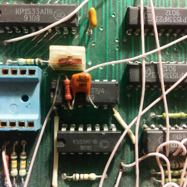

    Кстати, что-то не признал стекляшки, что с каждым из ОЗУ вместо кондеев впаяны на вашей 628ред2А?
Название:	2020-02-04 21-06-03.jpg
ID:	71440   Нажмите на изображение для увеличения.
Название:	2020-02-04 21-03-51.jpg
    Последний раз редактировалось Пётр; 04.02.2020 в 21:26.
  7. #46
  8. #47
    26.04.2009
    6,488
    322
    255
    223 сообщений
    Но "ред2", а не "ред1" как у первой Гаммы.
    Вторая "Гамма", это, ...с дополнительными портами

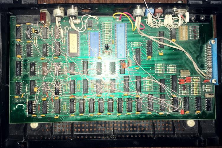

    Ну, я не видел твоей платы целиком, но предположил, что за лесенкой АПэшек на этом фото идущей от проца у тебя и есть внешний порт Гамма-2. Сделай фото платы целиком.
    А 128КБ это возможно как раз "ред2А".
    Х.з. похоже на диоды ;-) Я тогда не обратил даже на них внимая, сфоткал по быстром.

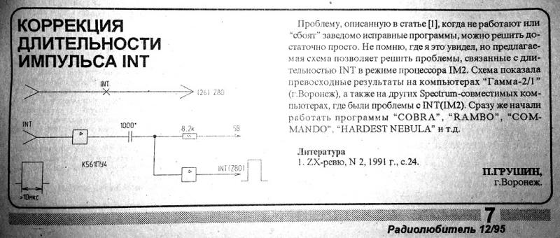

  9. #48
    12.05.2006
    186

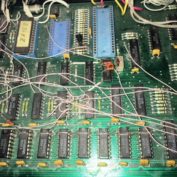

    Есть один продаван на БВФ, у него с буквой "А" плата.
    Да, несмотря на доработку до 128 и пристегивание бета-диска с программатором,
    изменений в схеме произведено минимум, т.е. можно сравнить именно конструктив самой платы.
    С "А" плата мало чем отличается от моей, с первого раза трудно понять в чем разница.
    Какие-то доработки, возможно выравнивание сигналов, тоже прерывание,
    которое в фабричной версии давало сбои в играх даже идущих на комплектной кассете
    (см. фотку заметки о заимствованной версии схемы, скорее всего ленинградской,
    т.к. у приятеля была именно такая).
    Накой там диоды, когда на этом месте должны быть шунтирующие кондеи по питанию микрух.
ID:	71443   Нажмите на изображение для увеличения.
Название:	2020-02-04 21-04-43.jpg
ID:	71444   Нажмите на изображение для увеличения.
Название:	2020-02-04 23-48-29.jpg
    Последний раз редактировалось Пётр; 05.02.2020 в 00:22.
    Накой там диоды
    Я-то откуда знаю :-/ Это надо найти этот комп и посмотреть повнимательней, может быть это стабилитроны, например на 5.2В, которые пропускают иголки по питанию. Никогда такого не видел, но почему нет, если конденсаторов не было, а стабилитроны были, тяжёлые были времена.
  11. #50
    13.10.2017
    г. Днепр, Украина
    770
    152
    131
    111 сообщений
    есть кондерчики в стекле, ММ такие где-то на плате МСки показывал
