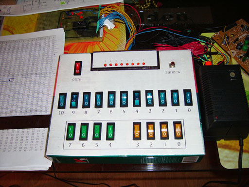

    Обещанные фотки программатора с журнала Радио за 1986 год:

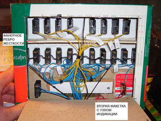

    Корпус взял от старого лицензионного Касперского (усилил изнутри картоном и деревянным ребром жесткости). Электронная часть состоит из двух плат (макетных): одна внутри со схемой побитной индикации выбранной ячейки памяти. Вторая плата, внешняя, с остальной частью схемы и панелькой для ППЗУ. Ну, и конечно блоки питания (+5В и +25В) и распечатка кодов.
    ОБЩИЙ ВИД РАБОЧЕГО МЕСТА:

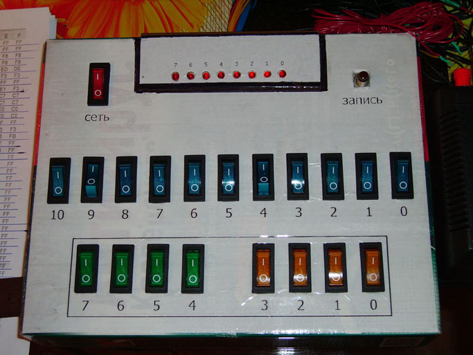

    Теперь в деталях:
    1) Клавиатура

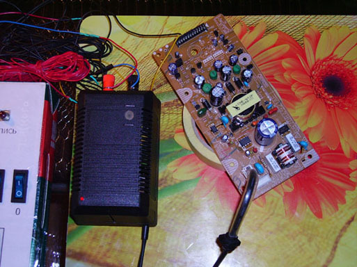

    2) Блоки питания (+25 обычный линейный, который всегда под рукой, а +5 импульсный, выдрал со старого видака на время попользоваться)
    3) "под капотом" )))

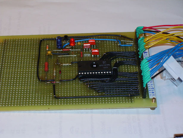

    4) Внешняя плата (в панельке - РФ5 с полностью зашитым знакогенератором РК86). Кстати, вдруг кто-то еще решится ваять такой программатор, и скорее всего не найдет КТ345Б (по схеме) - я его заменил на КТ502Е и всё работает отлично.
