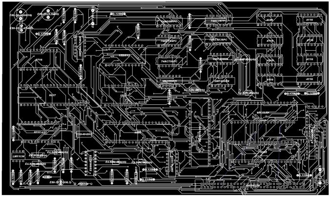

    Gryphon - монтажную схему, Вы имеете ввиду печатнуб плату разработать?
    А на схеме я не нашол диод VD2, VD1 и VD3 - указаны КД503А. VD1 - стоит в схеме сброса, VD3 - в обратной связи операционника, а VD2, что то я вообще не вижу на схеме, может просматрел?
  2. #142
    04.01.2009
    Владивосток
    903
    Ой, действительно нет Ну, я думаю Павел просто не впаял.
    Ну вот что-то вроде этого (см. аттач).

    Лично я пока нет, БП ещё не готов. Платы нет, я буду скорее всего свою разрабатывать. Сейчас заказал 20 микросхем РУ6 - жду пока придут. Вобщем пока всё в процессе.
    У меня БП с 11-12 номеров готов. Работает как надо )) А вот плату я тоже начал рисовать в Лаёте по оригиналу с журнала. Хочу такую как изначально была. А плату Рябцева спаял... что-то не хочет работать.... разбираюсь
    ---------- Post added at 18:48 ---------- Previous post was at 18:46 ----------
    Gryphon, а можно файл с монтажкой на ящик мне в нормальном размере? А то, в выложеном варианте ничего не видно. Почта: dmitry.gomela@gmail.com А то может быть что-то не туда воткнул Спасибо.
    ---------- Post added at 18:53 ---------- Previous post was at 18:48 ----------
    А вообще я в шоке, Павел, ну можно было хотя бы микрухи расставить по сетке как положено... даже РУ6 со смещением друг относительно друга на милиметр-два.... ну, просто неаккуратно смотрится... расстроился. Все-таки собираем раритеты и хотелось бы как-то уважить память усопших (компов) но, это моё ИМХО...
    ---------- Post added at 19:02 ---------- Previous post was at 18:53 ----------
    Цитата Сообщение от Gryphon Посмотреть сообщение
    Класс! Вроде даже с исправлениями.
    Не, без исправлений, но в классном качестве. Спасибо.
    Это всего-лишь пример первой версии платы РК86-2010. Надо Павла тревожить, чтобы он или проект отправил, а там уж можно и самому сделать, или пусть сам сделает. Я постараюсь сам его попросить, да на днях сделаю.
    Не, без исправлений
    Ага, я потом тока заметил
    Мой блог, мои компьютеры
    Яж писал это схема из книги "Домашний компьютер", а это помоему полная копия схемы из журнала Радио.
    Вот тут наткнулся на схему тестера для РПЗУ, довольнатоки простенькая схемка, предназначена для проверки качества стирания (схема и описание в архиве), мож кому пригодится.
    По поводу отсутствия диода V2, сейчас сравнил схему из Радио №5.Раньше на схемах все диоды и транзисторы обозначали как V1, V2 и т. д. То есть под номером V1 мог быть как диод так и транзистор (имелось в виду полупроводниковый прибор). V2 на схеме из Радио это транзистор КТ315 с которого снимается видеосигнал, а на схеме из книги его уже обозначили как VT2 (по новому ГОСТ-у), но нумерацию диодов не изменили, вот и "счез" как бы диод V2.
