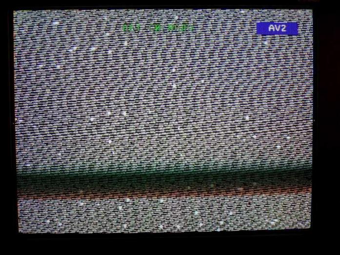

    Я уже давно спаял частично плату, но при запуске на экране нет синхры. Телевизор пишет "Нет сигнала" и на экране какая-то рябь. (Поправьте, если я не правильно понял). При установке тест ПЗУ слышиться короткий звуковой сигнал, но на экране таже самая рябь. Осцила как такого нет. Есть какой-то собранный USBee, но если я правильно понял он только для измерений до 5 В, а на плате РК есть и 12, вообщем боюсь сжечь USBee, хочу им только Ленинград потыкать.
    Вот как бы эту синхру добыть и экран для начала правильным сделать...

    Gryphon, ИР12 действительно греется сильно, это нормально.
    luzanov, "РК" - это програмно аппаратный комплекс, это не "спек" не "специалист" и не "орион" где видеовывод осуществляется аппаратно независимо от наличия/работоспособности проца.

    докладываю мелочи. при включении потрескивает динамик, иногда картинка меняется сама по себе с течением времени при этом динамик может трещать. иногда бывает и такое, что после сброса экран становиться черным.
