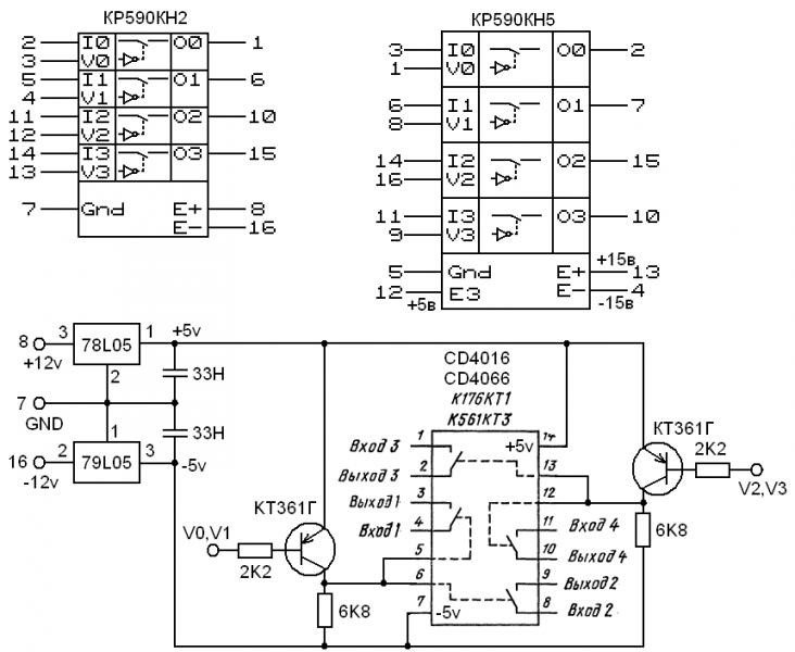

    На схеме Приведен один канал с КН-ок, а на плате таких каналов одинаковых было 2, видимо отдельно для оси Х и оси У. В одном из них микрушка кипела, но при разборе оказалась отрезанной и все переделано было под один канал, как и на схеме. Я ее демонтировал, да бы не валила питание работающего канала. В этом месте модернизации плата так тоже конкретно по пахана, немного времени пошло на разбор, что там да к чему. Далие сменил КН-ку и девайс ожил и я понял что методика настройки - почти туфта, и если бы я ее не смотрел да не искал двухлучевых осциллографо, то на пару - тройку дней раньше бы все запустил.
    Потом пробовал в лоб сменить дефицитную (на нашем местном железковом рынке) КН2 на КН5 а потом и вовсе на 176КТ1, 561КТ3 и их импортные аналоги 4016 и 4066 (правда с долепкой не сложной отсебятины) и все это радостно работало. Не знаю как для эксплуатации, но для проверить - вполне годилось.

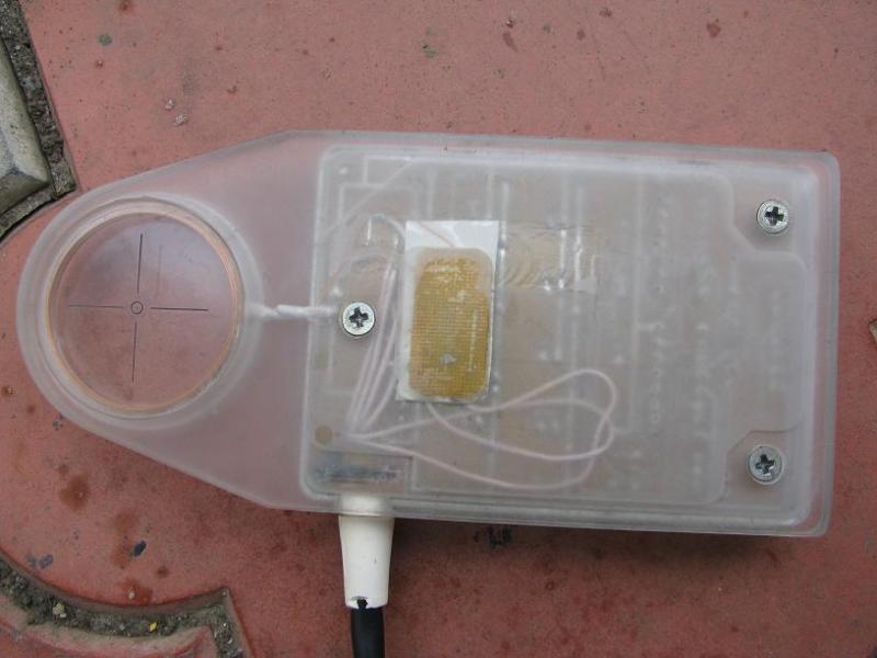

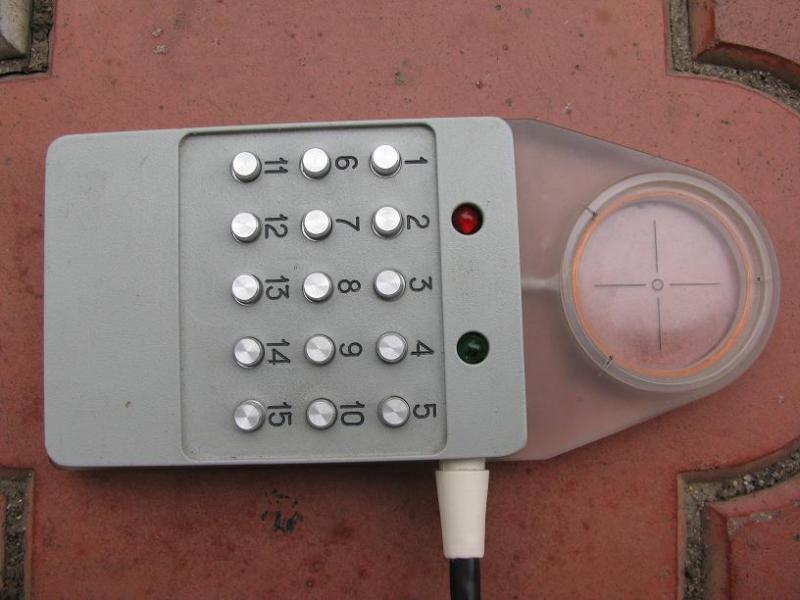

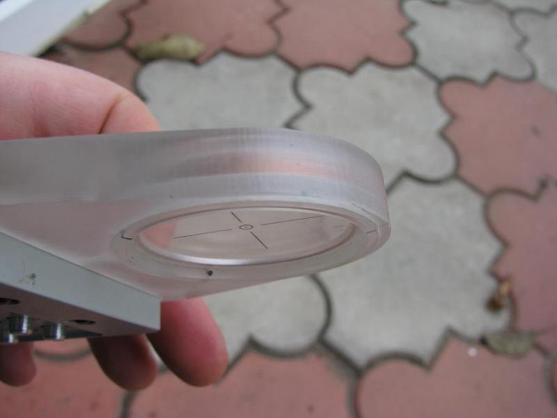

    Пульт (мышку - датчик - прицел) не фоткал внутрях, ибо он стремненько выглядел, его много разбирали и не хотелось оборвать случайно проволочки катушки. Но через год этот девайс опять ремонтировал, таки оторвали провод питания микрух внутри этого прицела и потому не работали все кнопки. Внутри обычный кодер на 155ИВ1 (ИВ кажись, типа микрули обратные ИД-шкам, редко применение им видел).Фоткать не было возможности, ремонт проходил на месте на коленке, оперативно, и фотика не было с собой. Крышка на девайсе уже была и там была надпись наклоная УВГ ?????.

Название:	Adaptor 176KT1 or 561KT3 or CD4066 to 590KN2 (sh).jpg

    Мышка - прицел - датчик и еще фотка подсоединения проводов к дорожкам поля планшета.

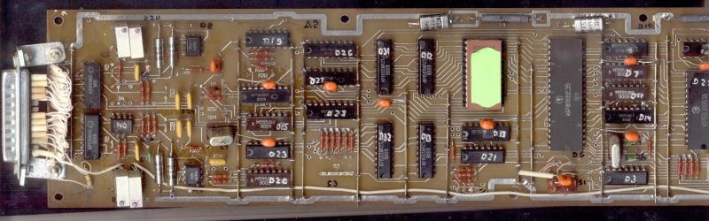

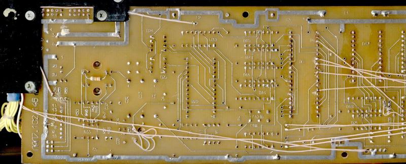

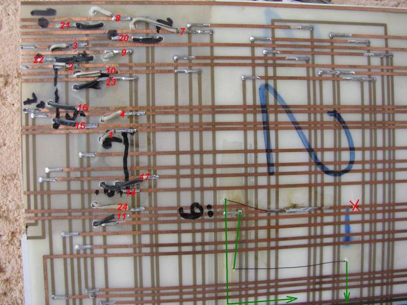

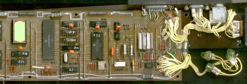

    Печатная плата контролера, это еще не отремонтирована. И еще одна и фоток внутреностей планшета. Сенсорное поле планшета (матрица) спаяно из четырех ласкутов стеклотекстолита, с обеих сторон которого дорожки контуров координат. Стеклотекстолит ОЧЕНЬ тонкий, поэтому гибкий как картоночка и аж полупрозрачный, так что сквозь него видны дорожки и на обратной стороне. На лицевой стороне вертикальные дорожки, а на обратной стороне горизонтальные. Металлизации нет, так что переходы спаяны с проволочек (лужонка).Матрица содержит по четыре контура оси "Х" и оси "У" и так же контур границ. Выход крестика прицела датчика (мышки) за границу контура границ индицируется красным светодиодом на датчике, и так же он загорается и при удалении датчика от поля планшета. При загорании этого светодиода поток данных останавливается, если светодиод вновь погас, поток данных возобновляется. Каждая координата состоит из четырех контуров (катушек), и они идут с определенным шагом, каждая со своим, (со своей фазой) по принципу шкалы нониуса. Если получается ситуация, когда дорожки обоих контуров оси должны перехлестываться, тогда (видимо для возможности размещения их в одном слое) одну из них расщепляют на два проводника, отстоящих симметрично от центра того проводника, который должен был бы проходить. Может это и не совсем удачное мое описание, но это описано в патенте.
    Реально я фотки пережал в 170-230кб, и это уже было в при-тык чтоб что то разобрать, но интерфейс загрузки файлов сайта эти фотки по крамсал до 50 кб, так что они несмотребильные... Ниже смотрите их в Архивчиках.

    Цитата Сообщение от Nick Pastushok Посмотреть сообщение
    КН2 на КН5
    Замена на КН5 не пойдет. Там 3 напряжения питания требуется, да и распиновка другая.
    Да, на рынки КН2 нашел 3 шт. только и по 3$ , и мне сказали что их закупочная цена 2. Те что я нашел, все совсем разные, ну типа не с закупки а с закрамов и не совсем внушали доверия, хотя мужик говорил про закупку. Прошелся бегло, может у кого они еще и были но с лету прям не нашел, потому таки решил про экспериментировать, попытаться заменить на что нибудь другое, на всякий случай, может снову привезут этот девайс а микросхем нет, взял да и подкинул то что есть на хазяйстве и проверил, точно ли неисправность в ключах.На счет трех напряжений и несоответствия выводов Вы правы, но эти факты меня не останавливали. Вы можете увидеть приведенные мной распиновки обеих КН-ок и так же схемку замены КН2 на 176КТ1 или 561КТ3 (или импортных аналогов), а так же есть фото. Все варианты исправно работали. Дело в том что обе входные КН-ки я демонтировал и на их место впаял панельки чтоб было оперативнее их менять, если что. А чтоб в эту панельку временно приспособить КН5 или КТ3, я сделал разъемчик спектрумовских времен из микросхемы, высверлив ее кристалл (просверлил ее на сквозь). Для КТ3 делал питание 78L05 и 79L05, ну а для КН5 напряжение +5В просто взял с шины питания всей логики.
    Кстати, в последующих вариантах устройства белорусы уже не применяли КН-ки, хотя и у них их Альфа могла напечатать этих КН-ок вагонами, а решили поставить импортные AD411 (ADG411)

    Печатная плата контролера, это еще не отремонтирована (более менее приемлемое качество). И еще одна из фоток внутренностей планшета - все поле.
    В принципе это пока что вроде как все, есть фоток с десяток или больше самого поля планшета, более подробных, но может и нет смысла их выкладывать, в общем то решать Вам.
    Есть еще таблица промеренных расстояний между проводниками поля планшета, но измерял очень торопливо штангельциркулем почти на глаз, и поскольку там расстояния отмерены от одного проводника к следующему, то накапливается систематическая (вроде как) погрешность, но это я мерял испугавшись огорода этих проводников и не понимая принципа их периодичности, а сбивало меня с толку то хитроумное расщепление одного проводника на два, но потом поискав информацию и найдя патент понял как это все сделано, так что ситуация с погрешностями исправима при желании.
