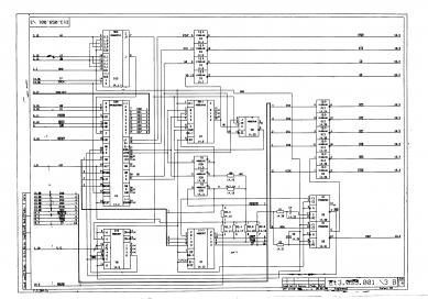

    Спецы! На первый взгляд это плата заменет отсутствующие м/с или что-то улучшает в схеме корвета?
    Spectrum жив!!!
    16.09.2009
    г. Харьков
    1,466
    12 сообщений
    Смотрел тут схемы корвета (лист схемы в аттаче),
    на мой взгляд, тут из стандартной схемы контроллера дисковода выкинули 2 микросхемы (D6-К555ИЕ7, D7-К555ИР16), причем из каждой выходит только 1 сигнал
    и нагородили эту схему о 10 корпусах
    мое имхо это явно модификация, было бы ОЧЕНЬ интересно что это за

    Обычно такие изменения делают добавляя ФАПЧ в канал чтения в связи с низким качеством дисководов. Как говорится из "примера одного магазина" (c) Жванецкий (завода по производству персоналок): сначала было много "брака" по дисководам, потом добавили на отдельной платке ФАПЧ и весь "брак" пустили в дело.
