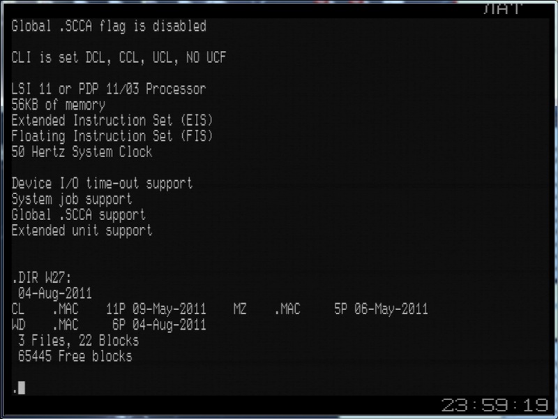

    По умолчанию Драйвер для RT-11 V5.6/5.7
    Обновление драйвера.
    Поправлены ошибки, проверена работа с 64 устройствами.
    В наборе:
    WD.SYS - простой драйвер
    WD64.SYS - с поддержкой 64 устройств
    WDTM.SYS - простой с поддержкой device timeout
    WD64TM.SYS - с поддержкой 64 устройств и device timeout
    При обращении к номерам устройств больше 7 используется однобуквенный синтакс (W10-W77).
    Драйвер по прежнему предназначен для загрузки с него. При загрузке с дискеты для доступа к винчестеру нужно запустить программу WDR (из обычного набора для работы с винтом) и сделать INS WD.
    Допускается использование драйвера с поддержкой 64 устройств в системе без поддержки.
