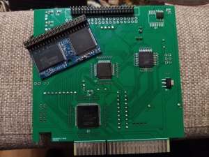

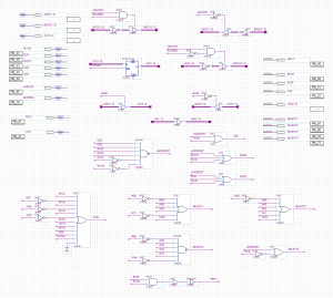

    Пытаюсь сделать версию контроллера на CPLD epm7128. Запихнул в неё схему собственно контроллера, ПЗУ пока не подключал.
    WDX контроллер видит, но устройства подключенные нормально определить не может. Самое большее, чего удалось добиться - увидел DOM 128mb, но не смог прочитать с него ничего:
    Карты памяти и винчестер Самсунг не видит вовсе.
    Подскажите, в какую сторону копать?

    Вот так сейчас прошивка ПЛИС выглядит.
    А это схема платы.
    Schematic_UKNZ_KAKAVE_IDE_M_2024-05-23.pdf
    Часть выводов ПЛИС пока не задействована.

    А это схема платы.
    А вывод 38 разъёма IDE (CS3) у вас в воздухе висит? В оригинальном контроллере туда подаётся +5В, т.к. альтернативный регистр состояния не используется.
    Так же в IDE регистры с 1F1 по 1F7 (здесь с 110000 по 110014) восьмибитные, при их чтении старший байт обычно не выдаётся. В оригинальном контроллере в 155РЕ3 во второй половине записаны единицы и используется подтяжка на резисторах. Соответственно выдавались единицы, т.к. МПИ инверсная, после инверсии получались нули.
    Это я поправил, но причина была в другом. Когда внимательно прозвонил плату. нашел отсутствующие дорожки. Так и не понял, как недоразведенный вариант попал в заказ? МГТФ решил проблему, все заработало. CF через переходник пишутся/читаются, DOM и винт заработали тоже.

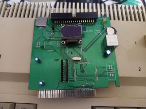

    Документация на совмещенный контроллер IDE + KAKAVE + Мышь
    Этот вариант контроллера построен на МК и ПЛИС и имеет малые габариты (плата 100х100мм).
    Schematic_UKNZ_KAKAVE_IDE_M_OLD_2024-07-29.zip
    KKVE_IDE.zip
    KKVE_IDE_POF.zip
    3Dmodel_KKVE_IDE_M.zip
    Исходник скетча Ардуино для Атмеги. Требуется установка ядра MightyCore и библиотеки Ps2mouse.

    PS2 mouse(CLOCK_PIN, DATA_PIN);
    volatile bool s = true; // мышь разблокирована
    volatile char mstat;
    volatile char x;
    volatile char y;
    void setup() {
      pinMode(SELECT3, INPUT_PULLUP);
      pinMode(SELECT4, INPUT_PULLUP);
      pinMode(8, OUTPUT); //LED
      pinMode(RPLY, INPUT);
      pinMode(VA87DIR, INPUT);
      pinMode(DIN, INPUT);
      pinMode(ADDREQ, INPUT);
      digitalWrite(RPLY, LOW);
      digitalWrite(VA87DIR, LOW);
      digitalWrite(DIN, LOW);
      digitalWrite(ADDREQ, LOW);
      DDRA = B00000000;
      DDRB = B00000000;
      delay(1000);
      digitalWrite(8, LOW);  //led on
      delay (100);
      digitalWrite(8, HIGH);  //led off
      delay (100);
      attachInterrupt(1, readrom, FALLING);
      mouse_init();
      attachInterrupt(0, readmouse, FALLING);
    void loop() {
      if (s) {
        mouse.write(0xeb);  // команда на чтение данных
        mouse.read();      //  игнорируем ack
        mstat = mouse.read();
        x =  mouse.read(); //x
        y =  mouse.read(); //y
        if ((bit_is_set(mstat, 5)) && (bit_is_clear(y,7))) y = -63;
        if ((bit_is_clear(mstat, 5)) && (bit_is_set(y,7))) y = 63;
        if ((bit_is_set(mstat, 4)) && (bit_is_clear(x,7))) x = -63;
        if ((bit_is_clear(mstat, 4)) && (bit_is_set(x,7))) x = 63;
        if (x > 63) x = 63; //обрезка по переполнению
        if (x < -63) x = -63;
        if (y > 63) y = 63;
        if (y < -63) y = -63;
        x = x<<1;
        y = y<<1;
        if (bit_is_set(mstat, 0))// left button
          bitSet(y, 0);
        }else{
          bitClear(y, 0);
        if (bit_is_set(mstat, 1))// right button
          bitSet(x, 0);
        }else{
          bitClear(x, 0);
        noInterrupts();
        PORTA = x;  //пишем результат в порт
        PORTB = y;
        s = false;  //блокировка чтения мыши
        interrupts();
        delayMicroseconds(2000);
    void mouse_init()
      mouse.write(0xFF);  // reset
      mouse.read();  // ack byte
      mouse.read();  // blank */
      mouse.write(0xF0);  // remote mode
      mouse.write(0xF4);  // Enable Data Reporting
      mouse.write(0xF3);  // Set Sample Rate
      mouse.write(0xC8);  // Set Sample Rate 200
      mouse.write(0xE8);  // Set Resolution
      mouse.write(0x03);  // Set Resolution 8
      //mouse.write(0xE7);  // Set Scaling 0xE7 - 2/1 0xE6 - 1/1
      //mouse.read();  // ack
      //mouse.write(0xE9);  // Status Request
      //PORTA = mouse.read();  // Status
      //PORTB = mouse.read();  // Resolution
      //mouse.read();  // Sample Rate
      delayMicroseconds(200);
    void readrom() //чтение слова из кассеты
      noInterrupts();
      if (bitRead(PIND, 6))//va87dir проверка конфликта
        bitSet(DDRC, 7);  //addreq запрос адреса в ПЛИС
        uint16_t index = PINA;
        index = PINB; // дополнительное чтение
        index = ((PINB*256)|PINA)-32768; //вычисление индекса
        bitClear(DDRC, 7); //addreq
        if (!bitRead(PIND, 4))//din проверка чтения
          PORTA = pgm_read_byte(&data[index]); //чтение из flash младшего байта
          PORTB = pgm_read_byte(&data[++index]); //чтение из flash старшего байта
          bitSet(DDRD, 6);  //va87dir переключение буфера на передачу
          DDRA = B11111111; //переключить порт на вывод
          DDRB = B11111111; //переключить порт на вывод
          bitSet(DDRD, 7);  //включение rply
          while (!bitRead(PIND, 4)); //din ожидание получения процессором rply
          bitClear(DDRD, 6); //va87dir переключение буфера на прием
          bitClear(DDRD, 7); //выключение rply
          DDRA = B00000000; //переключить порт на ввод
          DDRB = B00000000; //переключить порт на ввод
      interrupts();
    void readmouse()
      noInterrupts();
      if (!bitRead(PIND, 4))//DIN
        DDRA = B11111111;
        DDRB = B11111111;
        bitSet(DDRD, 7);  //rply
        bitClear(DDRD, 7); //rply
        DDRA = B00000000;
        DDRB = B00000000;
        PORTA = PORTA & B00000001;  //очистка порта
        PORTB = PORTB & B00000001;
        s = true; //мышь разблокирована
      interrupts();
    Так же готовый файл прошивки для Атмеги32.
    kakave_mouse_ide.ino_atmega32_16000000L.zip
    FUSES: High Byte = C7 Low Byte = 3F
    Гербер на данную модификацию выкладывать не буду, т.к. там слишком много ошибок. Позже выложу новую исправленную версию.
    Данный контроллер продается на БАРАХОЛКЕ.

    KKVE_IDE.zip
    Обновленная прошивка для Altera EPM7128 для контроллера Какаве+IDE+Mouse. Повышена совместимость с различными устройствами IDE.

    Версия платы контроллера с разъемами IDE 40 и IDE 44.
    Gerber_UKNZ_KAKAVE_IDE_M_PCB_UKNZ_KAKAVE_IDE_M_copy44_2024_09_15.zip
    Schematic_UKNZ_KAKAVE_IDE_M_2025-01-12.rar
    Внимание! В схеме был обозначен неверный тип микроконтроллера. Верно - Atmega324. Выложена исправленная версия схемы.
    Atmega32 применялась в предыдущих версиях контроллера. К сожалению, у этого МК недостаточно входов с прерываниями, для реализации всех функций этой платы.
    Более подробное описание устройства можно найти здесь.

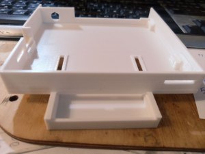

    Модели для корпуса для DOM IDE-44.
    STL.rar
