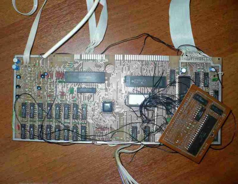

    Досталась по случаю платка Spectrum-совместимого клона Master-128. Работоспособность - неизвестно. Начал потихоньку восстанавливать...
    Огромное спасибо Conan'у за предоставленные схемы!
    Пока аккуратно отпаял имеющиеся "хвосты", в том числе платку с музсопроцессором (её - временно), просмотрел и немного подправил монтаж... Снял ВГ'шку, подал на плату 5 вольт: генератор - генерирует, проц вроде "завёлся", на видеовыходе есть сигналы R, G, B и синхросмесь, а так-же ч/б видеосигнал. К сожалению при подключении этого ч/б сигнала к компьютерному LCD-монитору DELL с композитным входом, вижу чёрный экран монитора с надписью "подайте видеосигнал на выбранный вход" Пока мысль о большой амплитуде подаваемого сигнала - реально от нижнего уровня синхры, до уровня "белого" около 3-х вольт, а должно быть - 1 вольт (0,3В - синхра + 0,7В видео), к сожалению сегодня не хватило времени проверить...
    Вопрос, может кто знает - что за БМК применён в этом клоне? Судя по схеме это явно ни Т34 и подобные...
    Фото платы:

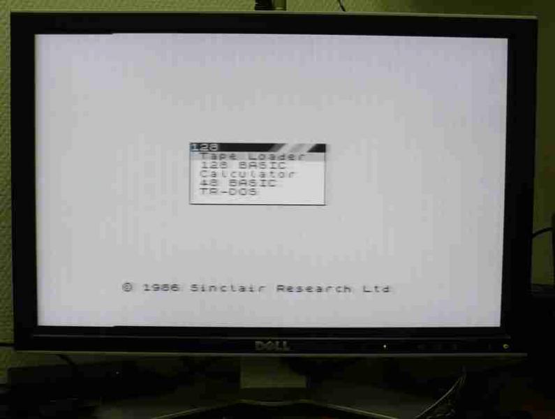

    Немного модифицировал схему формирования ч/б видеосигнала, для получения уровней синхро и видео сигналов близких к стандарту, но монитор так и не захотел ничего показывать. Пришлось извлечь из закромов ТВ-тюнер AverBOX9 - при подключении через него видео наконец появилось (кстати попробовал убрать свои изменения - стало срывать синхру и изображение стало очень "бледным", так что считаю модификацию оправданной). При включении на экране "шахматка" и мельтешение пикселей, на Reset реакции ноль. Вынул ПЗУ - после включения, на 2-3 секунды появляются вертикальные полосы, похожие на правильные (насколько можно оценить при ч/б изображении), перемещаются при нажатии Reset, но экран буквально за 5 секунд "заваливает" мельтешащими пикселами. Проверил сигналы на ША, ШД, сигналы управления, адреса и управление на РУ'шках - всё вроде в норме, обратил внимание на странное поведение - при касании щупом осцила 2/14 ног РУ'шек - часть пикселей исчезает... Внимательно покурил схему - увидел, что РУ'шки соединены с ШД через резисторы, в вот pull-up резисторов на ШД нет! На всякий случай напаял pull-up'ы, включаю - о, чудо! Вижу на экране чистенькие вертикальные полосы, выключаю - втыкаю ПЗУ, включаю и радостно вываливаюсь в стандартное меню Спека-128. Правда обнаружилась проблемка, с которой пока не придумал как бороться - очень неудачно разведено питание на плате... Блокировочные конденсаторы вроде на штатных местах, других никогда не было, а по шинам питания шум страшный. Блин, сижу и думаю теперь - а как же оно раньше работало-то? БП не причём, опробовал несколько разных. На приложенном фото видно шум на изображении:

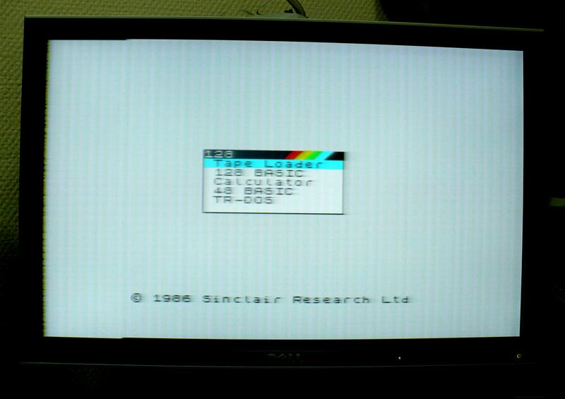

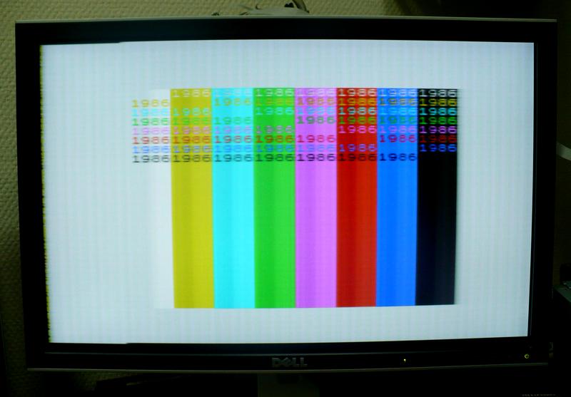

    За прошедшее время подцепил клавиатуру, преобразователь 5В => 12В, припаял шлейф дисковода, подключил дисковод 3,5". Надоело смотреть ч/б картинку - сделал формирователь цветоразностных сигналов Pr, Pb (Y уже был) и подключил комп по компонентному сигналу. Всё здорово, но пока не удалось "побороть" помеху по питанию. Ещё заметил наличие яркого чёрного цвета - загрузил Boomb Jack и в стартовом меню увидел этот ахтунг, до этого момента ни разу не сталкивался... раздражает сильно. Понимаю, что можно заблокировать сигнал BRIGHT при R=G=B=0, но почему то не очень хочу это делать, буду пробовать разобраться...
    В общем требуется помощь Гуру с устранением помехи по питанию!
    И ещё просьба - пожалуйста, подскажите, каким софтом потестить шину данных на предмет стабильности?
    На приложенных фото изображения полученного при компонентном подключении:
