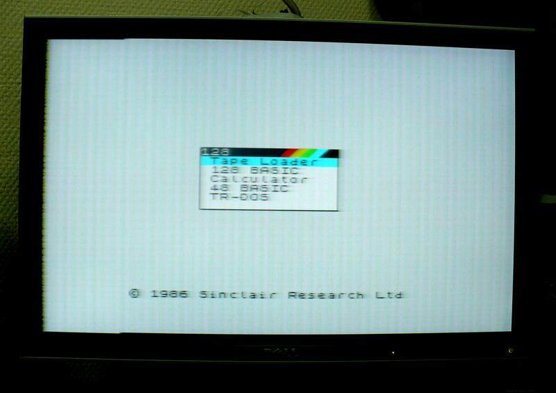

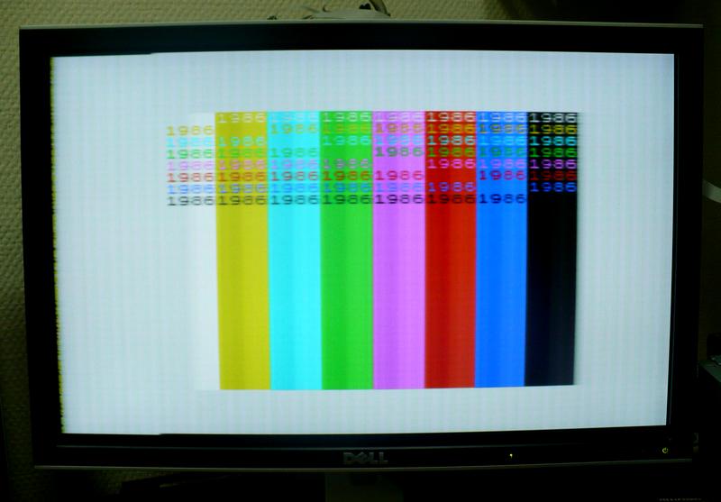

За прошедшее время подцепил клавиатуру, преобразователь 5В => 12В, припаял шлейф дисковода, подключил дисковод 3,5". Надоело смотреть ч/б картинку - сделал формирователь цветоразностных сигналов Pr, Pb (Y уже был) и подключил комп по компонентному сигналу. Всё здорово, но пока не удалось "побороть" помеху по питанию.Ещё заметил наличие яркого чёрного цвета - загрузил Boomb Jack и в стартовом меню увидел этот ахтунг, до этого момента ни разу не сталкивался... раздражает сильно. Понимаю, что можно заблокировать сигнал BRIGHT при R=G=B=0, но почему то не очень хочу это делать, буду пробовать разобраться...
В общем требуется помощь Гуру с устранением помехи по питанию!
И ещё просьба - пожалуйста, подскажите, каким софтом потестить шину данных на предмет стабильности?
На приложенных фото изображения полученного при компонентном подключении:
