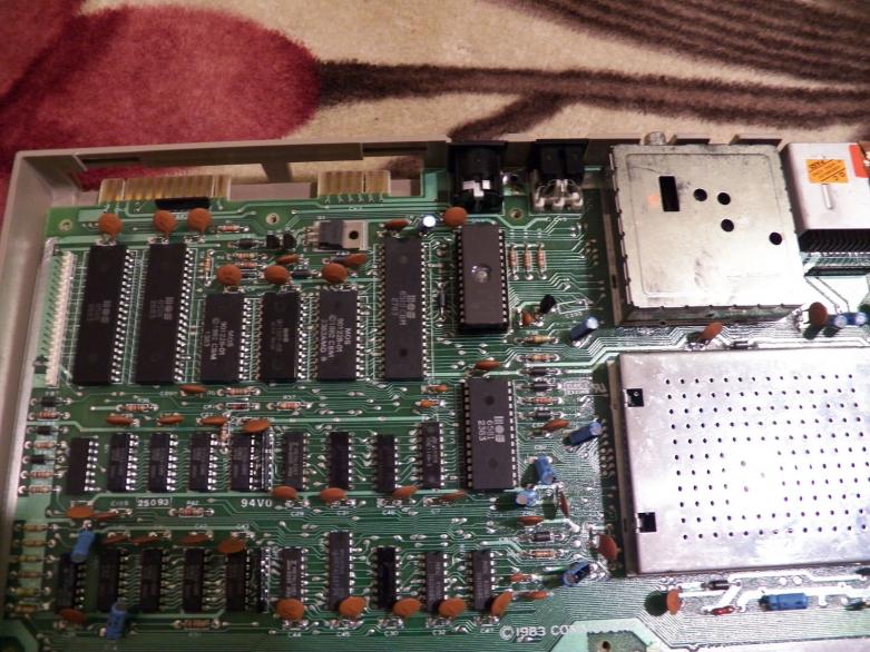

    Ну что... Принимайте в клуб свидетелей черного экрана. Состояние идеальное, в коробке с мануалами. Поломался, похоже, давно - хозяин спрятал подальше... и надолго. Без СИДа не включается так же. Через модулятор - такой же черный экран, как и через A/V Ничего, кроме ПЛМ и VIC не греется особо - но для них это норма. Вобсчем, занятие себе таки нашел... Пока пойду по этому гайду, дальше - видно будет... Возможно, придется воспользоваться этим http://www.cbmitapages.it/tecnico/plaeng.htm

    Ага, как по мурзилке Провел экспресс-диагностику. PLA - под замену. Одновременно активны два CAS на двух ПЗУ (CHAR - постоянно в активном состоянии и Kernel - параллельно с ней на частоте 1MHz). Естественно, на ШД полный бардак. VIC, скорее всего живой. Еще есть подозрения по поводу дешифратора VIC<>SID<>COLOR - на одной из выходных линий просматривается 50Hz т.е. он, скорее всего, в обрыве. Ну что-ж - попробую 27C512 - там отзывы есть положительные.
    Остановился пока на таком решении.
    http://www.vic20.de/html/eprom_pla_8296_und_c64.html
    Есть в загашниках "правильная" EPROM с подходящими таймингами, при использовании которой, судя по отзывам, нет риска спалить SID. FLASHки, как я понял, из-за более быстрых таймингов, дают конфликты на шине, что приводжит к перегреву SID, а решение с XILINX стоит столько же, сколько рабочая PLA из старых запасов. Кто-то уже пробовал варианты такой замены?

    Снял PLA, прошил EPROM, сделал переходную панель. Комп заработал. При просмотре через модулятор есть небольшая помеха поверх изображения, а так, нормально. Так неохота плату опять в фольгу заворачивать (вся плата в корпусе была завернута в металлическую фольгу. Сверху - на картонной основе. С одной стороны - выше помехозащищенность. С другой - проблемы с охлаждением... А кто как с ней поступает?

    У меня B-3 версия платы - там сверху металлический лист, который "касается" горячих ИС. Для вашей версии, я видел, что люди просто радиаторы ставят, без всяких экранов.
    Я видел несколько разобранных тушек - никакой фольги не было, все нужные компоненты уже ведь закрыты кожухами.
    Нашел, что это, похоже, в каком-то регионе только было:

    Да, сомнительная польза от такого экрана...
    Попробовал с C64 его родной VIC-1541 привод FDD. Работает без проблем. А вот SID все-таки глючит. Заказал у китайцев, благо стоит он недорого. Наклеил на EPROM распечатанную на принтере защитную полоску. Получилось оригинально.
