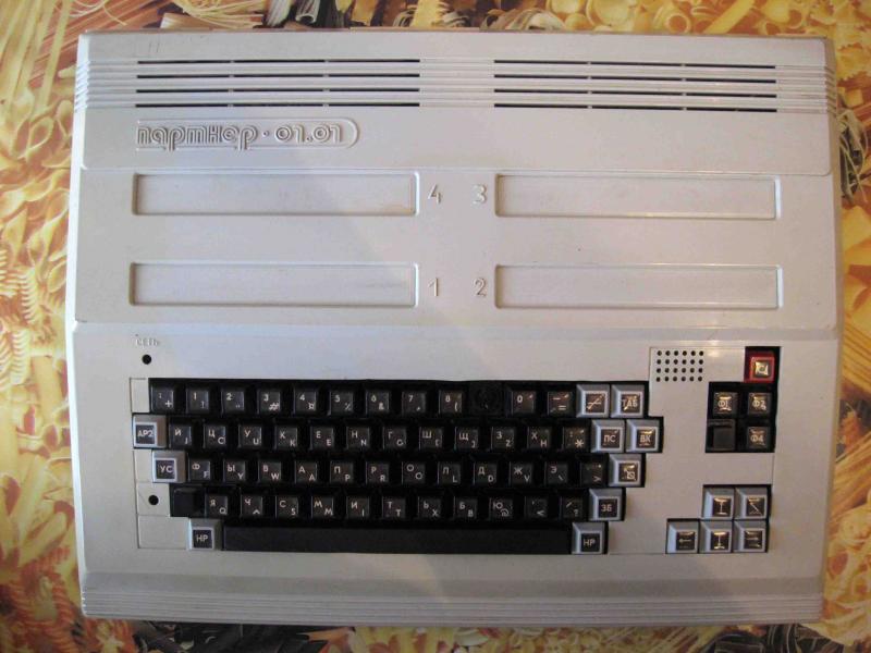

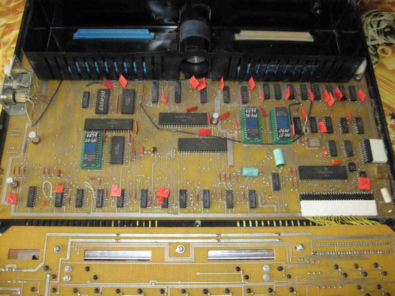

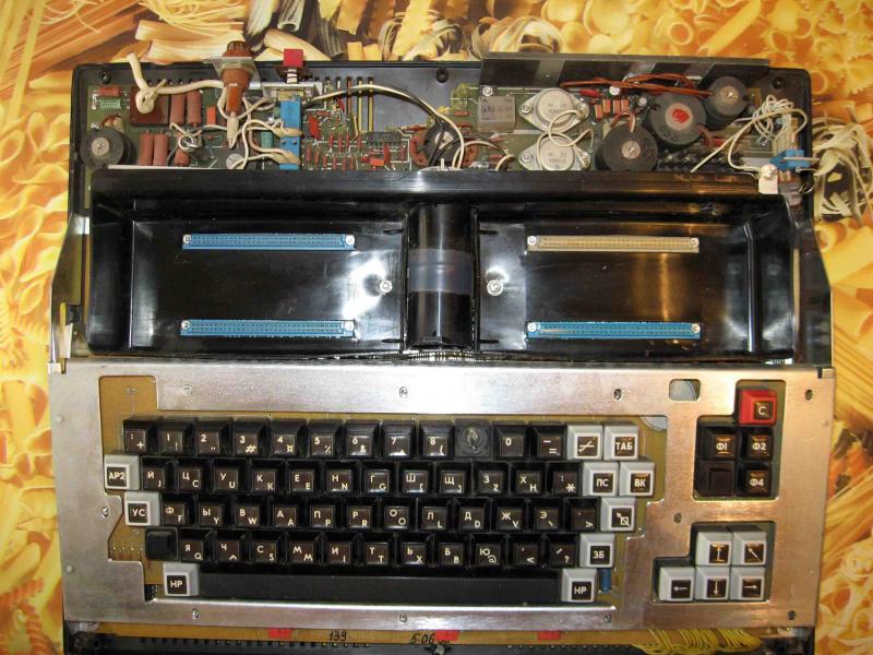

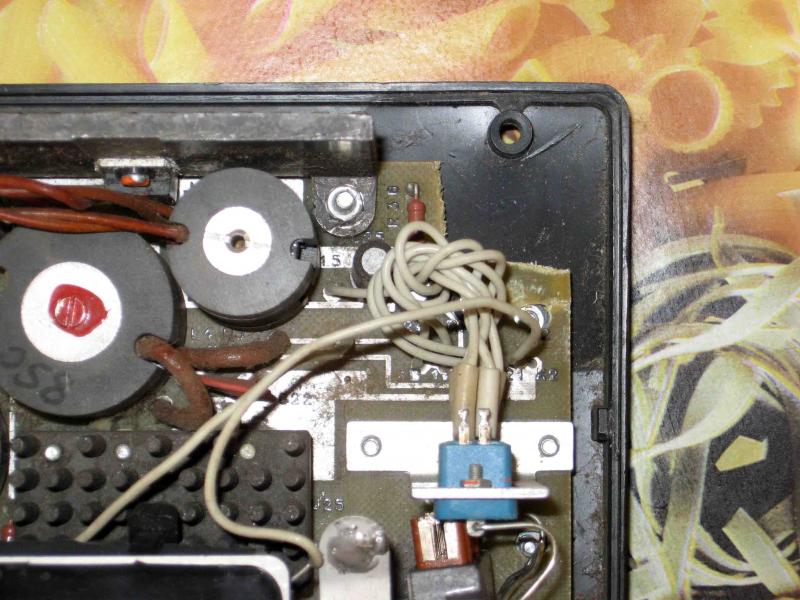

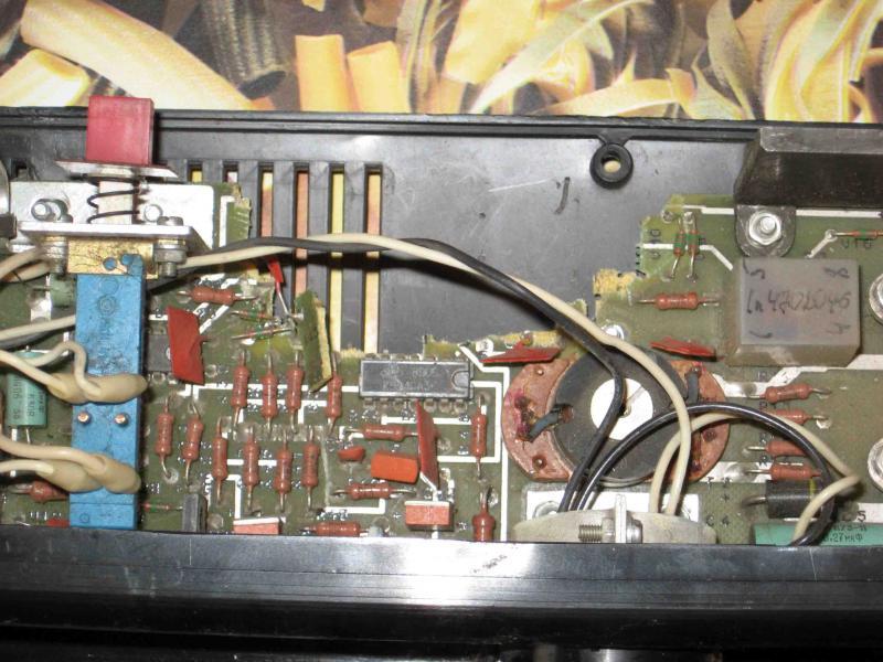

    Надыбал я сей девайс нечаянно ;-) Побывал он в странных руках скручены все болтики и гаечки :-) выкусаны два светодиода (всё-таки были когда-то дефицитом, и самое главное на плату БП кто-то наступил (иначе я объяснить это не могу). Основная плата в отличном состоянии (заисключением пары поломанных кондюков из-за неприкрученной клавы (идиоты!) :-) Поэтому хочется его восстановить, конечно можно даже туда впихнуть БП от FlexATX, но хочется больше аутентичности. Поэтому просьба подсказать где можно взять схему этого БП (я конечно не очень дружу и импульсниками) и сделать четкое фото выломанных участков платы с обеих сторон.
    З.Ы. Если у кого найдется пяток клавиш и какие блоки расширения для Партнёра на продажу\обмен, плиз в личку.

    Есть альбом схем, там есть и расположение деталей блока питания (даже два варианта, один из них вроде похож на твой). Там и схема есть, но печатки нет.
    Вспомнил, где скачал: тут.

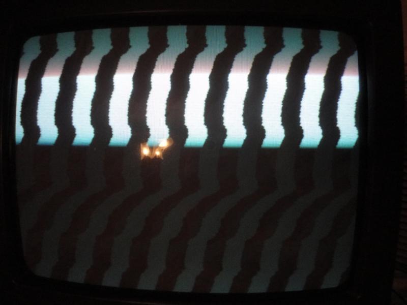

    Достался мне Партнер. Чистенький, даже был под заводской пломбой. Подключил к телеку - не работает. То что на экране - в приложении. Комп я разобрал и первым делом проверил ПЗУ, т.к. это единственное что стоит на панельках. Они оказались нормальными (считал их содержимое на программаторе). Подскажите в какую сторону начинать копать? Сам я с таким компом никогда дела до этого не имел.
    Кстати, очень сильно греется ВМ80. Если прикоснуться к нему пальцем, то долго не выдержишь.

    Напряжения питания все подходят? Для ВМ80 нужно три напряжения. А то может нет -5 или +12 вот и плохо ему.

    Mick, Питание проверил. Присутствуют напряжения +5В, +12,3В, -5,03В. Думаю это в пределах нормы.
    Кстати, если вытащить ПЗУ и включить комп, то ВМ80 греется значительно слабее.

    Тогда возможно ГФ24 померла, надо смотреть осцилом есть ли частоты.

    Посмотрел. Всё присутствует. На проце CLC тоже есть.

    Тогда еще надо посмотреть работают ли правильно ВТ57 и ВГ75.

    Mick, Что конкретно и как надо проверить?

    Скажем формируется ли запросы ПДП. По логике растр есть, а вот кидаются данные или нет.
    Например на входе 17 микросхемы ПДП.
