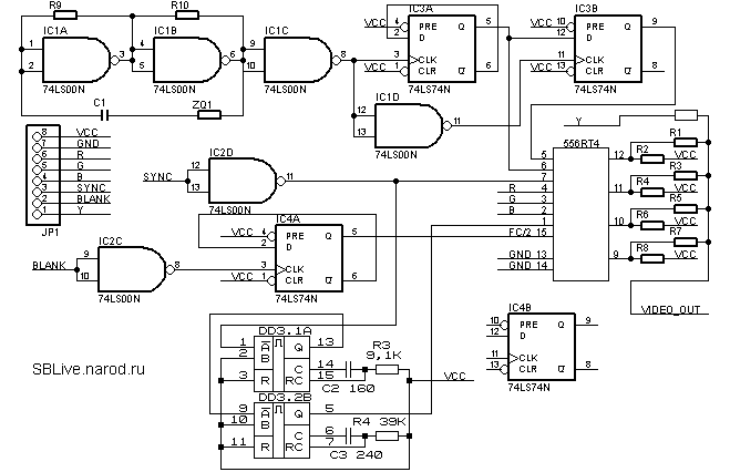

    Fc/2 оставляешь как был (смотри мою схему).

    Фан,если по схеме PKZX,нужно поставить АГ3 вместо DD4.1?Или я че то путаю уже? Вопщем,как правильносделать,я электронщик так себе

    С.м. аттач .

    Вобщем,прикрутил микросхему.Изображение есть,но цвета все перемешались.Курсор в главном меню вообще зеленый, бывает и розовым.Глючит.

    Я не видел схему компа, может синхру инвертировать не надо? я про IC2D
  8. #97
    11.02.2005
    3,789
    Не , надо . По журнальному описанию юзается синхра с активным высоким , а в компе с активным низким (как и везде).
    Вероятно глючит из-за не правильной длинны синхры... :\ (если конечно номиналы кондюков точные).
    2 RST 0
    Походу нужно сделать привязку к переднему фронту синхры .
    Попробуй подать на первую ногу вместо инверсной синхры не инверсную и заменить кондюк и резюк в АГ3(DD3.1A) по этой формуле , чтоб получилось нечто вроде 5,6мкс
    Т=0,32*(R+0,7)*С
    (хотя в мануалах на буржуйские тараканы формула расчёта более безбашенная)
    Значение R в килоомах (5,1кОм - 51кОм), C в пикофарадах (pF) , T в наносекундах .

    Фан,если мой мозг меня не подводит то получается так:на ногу 1 DD3.1A подаю сигнал с 12 или 13 ноги IC2D.Далее,если я правильно понял,по формуле у меня сейчас такой расклад 0,32*(9,1+0,7)*160=501,8 нс,то есть типа 5,02 мкс.Значит нужно подогнать до 5,6мкс.По идеи необязательно менять кондер,можно просто поменять сопротивление резистора(у меня с кондерами напряг)? Кстати,сигнал BLANK я беру с 10 ноги D2(ЛА3) Compact'a,это верно?

    Да всё верно (только 501,8(ns)нс это 0,5(µs)мкс (1us(µs)= 1 000 ns)).
    (До кучи буржуйский мануал с ихней извратной формулой - http://www.datasheetcatalog.org/data.../232285_DS.pdf)
    Подгонять конечно удобней под тот кондюк что будет в наличии + точный подстроечный резюк . Резюки с точной подстройкой на вид квадратные либо длинные с крутилкой ввиде шляпки винтика (чтобы провернуть по всему диапазону , крутить нужно долго ) . На фотке как раз по нижнему левому центру квадратные резюки , внизу длинный резюк - http://www.symmetron.ru/suppliers/tr...immerres.shtml
