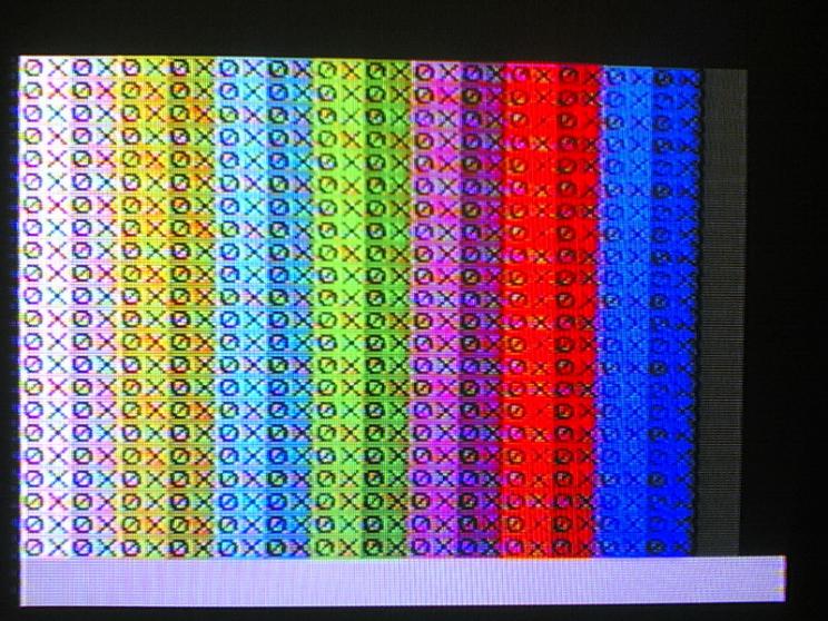

    В общем вот что он выдает (см.фото).Короче,как я понял Кодеру торба,и лучше использовать другой,например от NedoPC ? Или всё таки можно что то с моим пошаманить?

    RST 0, а твой кодер вообще хоть когда-нибудь работал. Может схема такая глучная?

    Ага, ситуёвина проясняется... FAN правильно говорит - кодер четырёхбитный (задействован сигнал BRIGHT) и есть проблема с "ярким чёрным", на решение которой он так же указывает. Кроме того, явно есть проблема с точной настройкой генератора на частоту 8,867238МГц (возможно 4,433619МГц, зависит от схемотехники и используемого кварцевого резонатора), а так же проблема с цепями формирования положения и длительности сигнала цветовой синхронизации ("вспышки"). Резюме пока такое, если с электроникой лады - исправить можно, если нет - тогда менять на кодер от Nedo PC. Если идёшь по пути восстановления - вырисовывай схему кодера и как он подключен, будем думать...

    Что бы цвет вообще пропал эт такой "разлёт" по частоте нужен, что простыми средствами не добиться А вот для неправильной работы фильтров канала "яркость-цвет") и дискриминаторов сигналов цветности сдвиг на пару сотен герц будет заметным... Вообще на самом деле там наверняка комплексный геморрой И частота несущей, и длительность/положение (да ещё может и фаза) вспышки цветовой синхронизации, и наверняка проблема с амплитудами составляющих полного цветового телевизионного сигнала...

    Вообще, не заморачиваясь тем как настроен ТВ и как передал картинку фотик по последнему скриншоту можно однозначно сказать следующее:
    1) Проблема с ярким чёрным (не есть косяк кодера!);
    2) Сигнал цветности явно большей, чем положено амплитуды, что ведёт к искажениям типа "дифференциальное усиление" (явно видно на красных и синих полосах);
    3) Несущая цвета не попадает в частоту 4,433619МГц, кроме того имеет неверное положение относительно строчного гасящего интервала (возможно неверную длительность, но это не так существенно), что ведёт к искажениям типа "дифференциальная фаза" (явно видно после бордюра по ходу строк).
    если она не попадает, фильтра ПАЛ декодера ее не пускают, и цвет выключается

    А вообще - это изменение фазы сигнала цветности, вызванное изменением уровня сигнала яркости

    PKZX, если нет несущей 4.43 то декодер выключает обработку цвета. аксиома))) т.е. имеем чб
    Если её нет вообще - однозначно так! А вот если она есть... да ещё и близка к 4,43 (например 4, 39) цвет будет, но будут артефакты...
