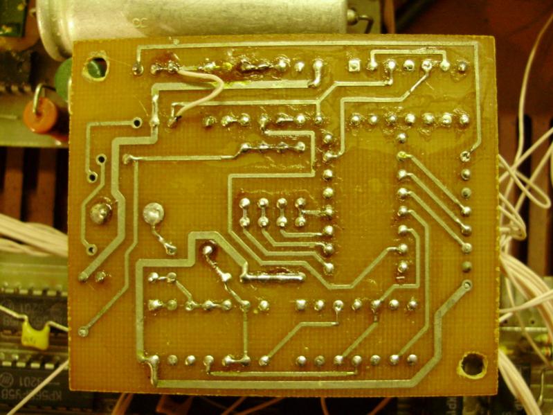

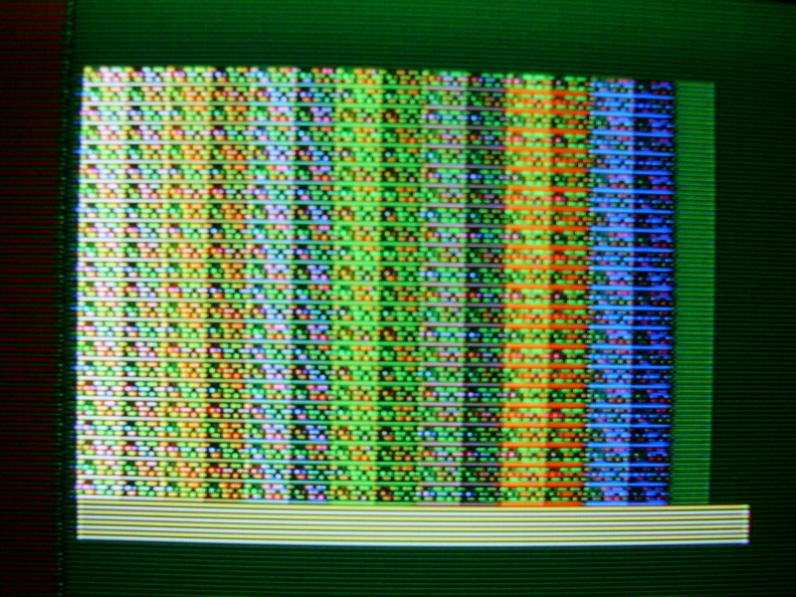

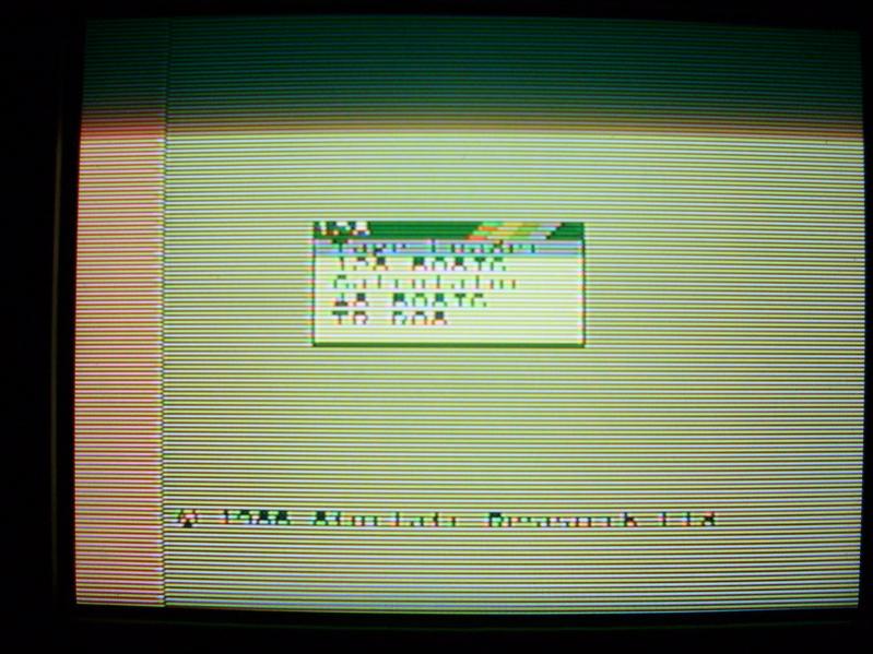

    Народ,я ошибся! Сигнал идет с 10 ноги D2 ЛА3! Это -SG какой-то.Тем не менее я попробовал кинуть сигнал с ИЕшки ради интереса.(фото прилагается).Так же выкладываю фото платы.

    Это строчное гашение . Походу фаза Fc/2 меняется на платке . (Схемку попозжее попробую сваять).
    ---------- Post added 13.03.2010 at 00:43 ---------- Previous post was 12.03.2010 at 23:16 ----------
    Пожалуй не помешала бы художественная работа по дорисовке дорожек под мелкосхемами на верхнем слое .

    0 OK, 0:1! Дорисую и выложу.

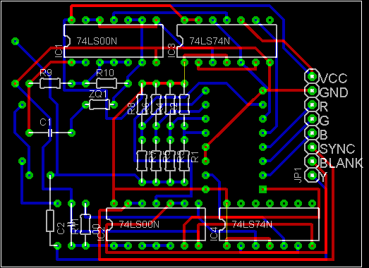

    В общем своял пока временный вариант наиболее похожий на правду . Как появится дорисованный верхний слой закину окончательный вариант .
    Пока могу сказать что судя по перемычке кто то ранее явно мучил вспышку .
    Кстати , какие эроглифы на постоянном кондёре ?

    fan, ты маньяк !!! ))) респект. ТС с тобой не расчитается . а какие точки замыкает перемычка по твоей схеме? и какой кварц в схеме?

    Кварц подозреваю как и в журнале 8,866 .
    Перемычка с обратной стороны платы . Я это сделал ввиде резюка R11 .
    З.Ы. Учитывая что клоны конструируются крайне безбашенно , вспышка таким макаром может оказаться фиг знамо где %)

    RST 0, а ты на какои телеке пробуешь? а то советские телеки с ПАЛ декодером еще те чудеса враждебной техники. особенно со временем. по фоткам не видно, но экран похож на 54 плоский и импорт

    это в статике, а ты глянь самую первую картинку
  11. #40
    11.02.2005
    3,789
    Если речь о муаре , то там на заставке просто жутко много мелкоклетчатых кракозябр .
