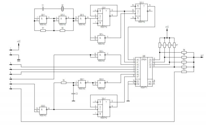

    Здорово, маньяки! Я тут то же порисовал мальца В принципе результат такой же как и у FAN'а.Нажмите на изображение для увеличения.

    С муаром тут столько вариантов Я сразу говорил - осциллограф надо!
    Тупо навскидку:
    - помеха по питалову (в т.ч. обратная наводка по "земле" от телевизора);
    - сильно большой размах несущей цвета;
    - BRIGHT, который при данном включении "ни к селу, ни к городу"

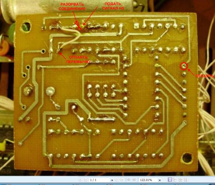

    В общем предлагаю RST 0 собраться силами и сделать последний эксперимент:
    1) отпаять от платы сигнал BRIGHT, вместо него припаять GND;
    2) у микросхемы ЛА3 (DD2 по моей схеме, IC2 по схеме FAN'а) разорвать дорогу соединяющую ноги 1 и 2;
    3) убрать перемычку замыкающую резистор (R3 по моей схеме, R11 по схеме FAN'а), убедиться что данный резистор цел и имеет сопротивление порядка 2 КОм;
    4) убедиться что конденсатор, подключенный к ноге 1 вышеупомянутой микросхемы имеет ёмкость не более 6,8 нФ (6800 пФ), если больше - пока выпаиваем нафик!
    в принципе на первом этапе наверное не стоит снимать перемычку с резистора, достаточно просто удалить конденсатор...
    5) на освободившуюся от соединений ногу 2 вышеупомянутой микросхемы подключаем сигнал "Н5" с платы компа, взять можно либо на 11н. D10 (ИЕ19), либо на 9н. D13 (ЛЕ1);
    6) включаем, возможно радуемся клёвой картинке , в любом случае фоткаем результат и кладём сюда!
    Иллюстрация:
    немного поправил
    Последний раз редактировалось PKZX; 13.03.2010 в 13:11.
