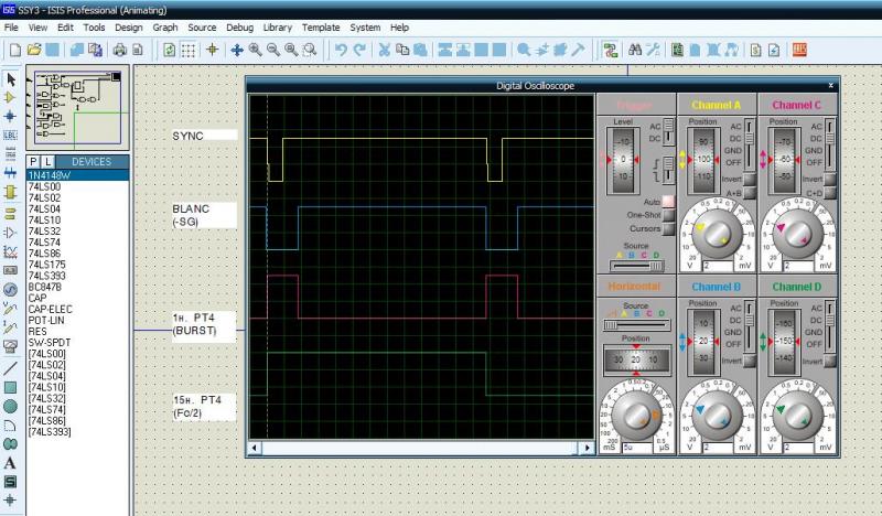

    Цитата Сообщение от Eugen Tsalapov Посмотреть сообщение
    а муар не может образовываться из-за не достаточного уровня видео сигнала, просажеемого яркостным сигналом?
    ИМХО нет . Говёные кабели и покруче сигнал садят .
    Женя достаточно здравую мысль высказывает, дело в том, что в таком варианте BRIGHT "отстаёт" по фазе от сформированного на резисторной матрице выходного сигнала как минимум на пару строк... вот тебе и муар
    Но по вспышке там тоже ...опа полная она там при таком подходе к схемотехнике походу "вспыхивает" по всему гасящему интервалу
    Иллюстрация:

  2. #52
    11.02.2005
    3,789
    Не вижу никакой связи с муаром . "Яркость" действует на целое знакоместо . Муар будет полюбому на всякой контрастирующей фигне .
  3. #53
    27.02.2009
    Москва (Нальчик)
    75
    Не вижу никакой связи с муаром . "Яркость" действует на целое знакоместо.
    Теоретически всё так, но практически - для этого BRIGHT должен быть синхронным и синфазным по отношению либо к сигналам первичных цветов и соответственно пройти одинаковый с ними (по задержке) тракт обработки - что в данной схеме не реализовано, либо тогда уж по отношению к сформированному ПЦТС в который он абсолютно "нахально" подмешивается...
    А вот этого по идее быть не должно - особенность PAL, выгодно отличающая его от других систем цветного ТВ
    В любом случае, считаю что пока не до муара... со вспышкой бы разобраться
  4. #54
    11.02.2005
    3,789
    Речь как раз о кривой вспышке (если именно дело вней). Такая реализация "яркости" на появление муара не влияет , можно проверить на вменяемых пал кодерах .
