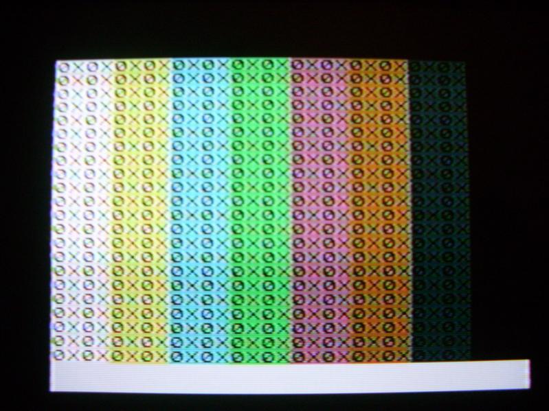

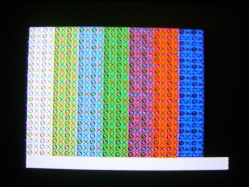

    В общем,такие дела...Кодер работает ,но как то не так.Во-первых пропала подсветка черного,но и градация пропала!(очевидно из за отсутствия сигнала BRIGHT).Во-вторых проблема с цветами (да и до переделки она была,если честно),по-быстрому подправил установкой кондера на 10 ногу РТ4 и землю,но качество цветопередачи всё рано не ахти.Я склоняюсь к тому что РТ4 работает не верно.

    Я правильно понимаю на левой картинке - результат применения поста 50, на правой - плюс установка кондёра на 10 ногу РТ4?
    Сделай плиз, ещё фотку boot'а из первого поста.

    Да,всё верно.Блииин,я уже отдал фотик! Я на Буте проверял,картинка в норме-черный как черный. Что теперь делать дальше? Может всё таки мовый замутить,а этот выкинуть?

    ОК, не страшно-при случае сделаешь... ИМХО - конденсатор на 10-й ноге РТ'шки вещь лишняя, снять нафик! Насколько видно на фотках, после доработки появилась проблема цветопередачи, но пропали искажения типа "диффаза", т.е. цветные "тянучки" от символов по ходу строки. Это говорит о том, что подход правильный, но осталась проблема с фазой "вспышки", которую можно попытаться "полечить" интегрирующей цепочкой из резистора (который замкнут перемычкой) и единственного на плате постоянного конденсатора.

    Кстати,о конденсаторе и резисторе которые в цепи ЛА3.Фото сделано когда резистор замкнут и кондер подключен,а если разомкнуть то начинает колбасить цвета,кондер особых изменений не дает.Так каков будет диагноз?!

    Вот как раз чёрный пока не сильно беспокоит, беспокоит остались ли эфекты "срыва цвета"?

    Тут всё зависит в первую очередь от твоего желания. Я например, "загорелся" полюбому разобраться с проблемой, так что буду ваять такой кодер и смотреть... Правда у меня Compact'а нету, так что придётся экспериментировать на "Ленин'е" но это не принципиально.

    Оп-па, мать! А если при замкнутом резисторе, отключить кондёр?

    А что если всё таки РТ4 глючит? У тебя может прошивка есть или ссылка на неё.Я бы заказал человеку мне бы прошили её.Есть у меня чувство что всё таки грабли в ней. Потому как он же работал раньше с тем подключением которое было,правда я не видел,мне комп отдали "мертвым".З.Ы: мне бы такое упорство! Я скорее новый соберу.

    Если не ошибаюсь появлялись помехи в виде вертикальной полосы в левой части экрана.

    Тут описание оригинальной конструкции, на основе которой сделан твой вариант кодера, там же прошивка для РТ'шки. Уверен на 90% что дело не в ней... Ща внимательно поглядел в симуляторе, после доработки из поста 50 мы по идее более-менее нормализовали вспышку по длительности, но не по фазе, от того на фотке и цвета странные...
