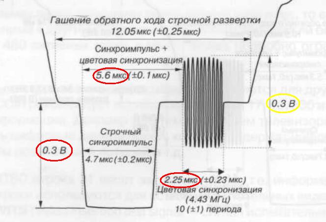

Для RST 0: В целом "довесить" АГ3 путь верный, но с учётом того что источник видеосигнала весьма специфический - может оказаться тернистым (чего уж там, почти у всех клонов синхросигналы мягко говоря "слегка пролетают" мимо самых широких допусков в стандартах). Посему тут совет один - осциллограф в помощь! Ну и что бы было понимание того - "что лечим" см. картинку:
Основные параметры, выдержать которые важно - отмечены на рисунке красным цветом.
