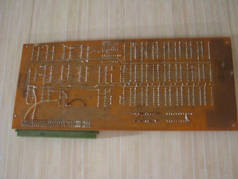

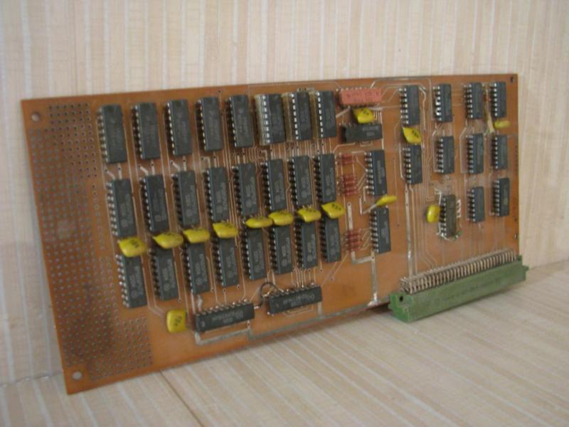

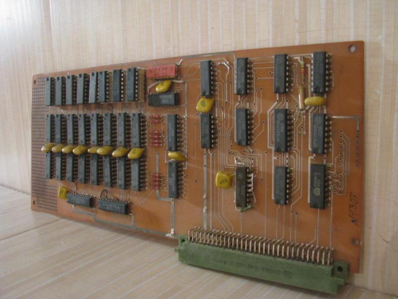

    Привет всем,нужна консультация по пк поиск.
    1: подскажите пожалуйста, при установке дополнительного модуля озу на 512к, при включении поиска это где-то отображается ? ( имеется в виду общее количество озу на экране)
    2:на днях приобрёл плату озу,плата паяная, в некоторых местах дорожки отсуствуют.есть ли у кого-нибудь принципиальная и монтажная схема,или фото хорошего качества с двух сторон ? ( разборчивое отображение дорожек) Буду благодарен.
    1. В общем случае - нигде. Но если установлен турбированный адаптер дисковода, то его BIOS часто показывает объем памяти.
    2. Существует три совершенно разных расширителя ОЗУ от производителя, В107, В108 и В109, при этом В107 изготавливался в двух вариантах компоновки. И еще бог весть сколько безымянных плат от всяких кооперативов. У тебя какой расширитель?

    С версией платы сложнее, так как на ней нет маркировок, выложил фотки может кто то опознает её и подскажет какой она версии?
    23.01.2011
    Донецк
    793
    Ни одна из трех заводских, это что-то кооперативное. При этом, насколько видно по фоткам, потом еще и народным умельцем модифицировалось, увеличивался объем с 512К до 768К. Уж не знаю, успешно или нет. Предлагаю включить и попробовать. Вполне вероятно, что порванные дорожки - это так и должно быть, так было задумано "модификатором".
