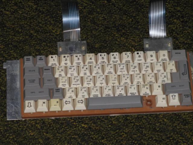

    По умолчанию Пленочная (56 клавиш) клавиатура: стандарт
    Несколько раз натыкался на некий спековский клавиатурный стандарт-разъем клавиатуры был выведен на разъем, схожий с игровым портом на ПЦ. А сама клавиатура соединялась по длинному проводу (как на фото по ссылке). Вопрос: что это за такой стандарт и где можно найти схему/распиновку. http://photofile.ru/users/gryphon1/9...50/full_image/

    У меня на Дельта-С такая! и на скорипине\пентагоне в аналогичном корпусе По-моему т.н. "расширенная" клавиатура. Слева шлейф биты клавиш, справа выводы с полуряда. Три пленки с двухсторонним центральным слоем. ЦУКЕНГ - если по руссификации.
    Распиновка, соединительного (15 или 16 контактного) разьема действительно применялась от балды. Хотя, верхний ряд (где контактов меньше), обычно задействовали под столбец клавиш, а второй (где больше) под полуряд. два оставшихся контакта - ресет на микрик в корпусе клавиатуры.

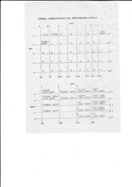

    Тут есть распиновка подключения такой (да и любой другой, если честно ) клавиатуры к Скорпиону http://zx.pk.ru/showpost.php?p=201878&postcount=1 . У скорпов часто использовался какой-то дебильный разъем, аналогов которому найти врядли удастся; поэтому, кому надежность была важнее, меняли его на обычный актуальный и по сей день двухрядный DB15, номера пинов при этом сохраняя. DB15 это и еcть тот самый разъем, используемый на пц для джойстиков.

    Постараюсь с работы принести у меня есть фирменная бумажечка с распиновкой полной.
    13.09.2008
    Украина
    2,677
    Вот как обещал.
ID:	16566   Нажмите на изображение для увеличения.

    Вроде оно, тока вот плохо все видно. Скиньте мне, пожалуйста на gryphon1{собака}bk.ru
