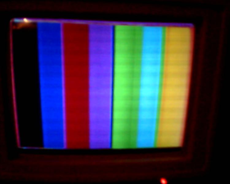

    Всем привет. Решил, значит, я сделать приставку к РГБ-монитору Электроника-6106.02 для введения композитного входа. Выбрал для этих целей модуль МЦ-31 и МРК. Подключил правильно, включаю - а на мониторе чёрный экран. После выяснилось, что монитор садит сиглал, идущий с микросхемы к174ха17. Питание 220в не подавалось за ненадобностью. Подскажите, как можно переделать этот модуль, чтобы можно было без проблем подавать с него сигнал на видеоусилители монитора?

    Насколько я понимаю, хотите приспособить платы (расположенные на шасси слева) от УСТЦ. А МС ха17 это та, к которой подключают блок сопряжения с видиком (или спек)?
    Ну вообще да. Нужно ввести композитный вход для подключения компьютеров Коммодор, у которых только композитный либо s-video выход.
    Что за вариант МРК? Как понял используется не весь модуль, а субмодуль разверток\синхронизации..
    Ну на МРК стоит модуль УСР, необходимый для синхронизации МЦ с сигналом.
    Вобщем, удалось получить стабильную (с помехами правда) картинку на экране. Изображение инвертированное и нарушен баланс цветов. Пока использовал для экспериментов КОС-406Д с субмодулем СЕКАМ. Родные видеоусилители выбросил, присобачил первый каскад от видеоусилителей МЦ-1-2. Вот что у меня сейчас есть на экране (изображение с генератора ЛАСПИ-ТТ01). Изображение немного "полосатое". Есть помехи. Надо настраивать....

    И есть проблемы при отключении цветности в генераторе. Изображение сразу становится очень "цветастым".

    КОС-408Д - не юзал. Это новый модуль, из последних. Теоретически должен быть лучше, практически возможны проблемы из-за некачественной сборки (развал Союза как раз был). МЦ-31 - классический отработанный вариант. При аккуратной настройке обеспечивает хорошее качество. МЦ-1-2 - это на микросборках который? Он PAL декодера не имеет.

    По поводу МЦ31. Для правильной работы ХА17 с видеоусилителей в нее поступает сигнал обратной связи. Без него ничего работать не будет. Если ты не подаешь 220В, то этого сигнала соответственно нет. Кроме того, через него завязан баланс черного.
    МЦ-1-2 выбросить и забыть как страшный сон. В нем применяются очень капризные микросборки и заставить его нормально работать под силу далеко не каждому.
    Если КОС-408Д это новый модуль, и тем более из последних - то я трамвайная остановка))) Модуль стар как мир, применялся в телевизор типа "кубик". Качество изображения так себе, зато имеет увеличитель крутизны фронтов)))
    Что касаемо помех на изображении. А от чего ты его питаешь? От импульсного блока питания? Да еще туда же параллельно и комп посадил? Ну дык а чего ты тогда хочешь?
    Если отключаешь цвет в генераторе, а на изображении появляются помехи, то не работает схема опознавания цвета.
    По поводу видеоусилителей от МЦ-1 могу только покрутить у виска... Это ж что нужно было покурить, чтобы их прихреначить к КОС-408...
    Хм... Я об этом не подумал... Можно ли переделать этот каскад на питание от 12В?
    Я над ним помудохался и забросил нифик... Да ещё к томуже там походу одна микросборка сдохла...
    Вот пока он у меня и подключён, но буду всё-таки ставить МЦ-31, т.к. по габаритам будет поменьше (всмысле, пониже )
    Просто импульсник. Без компа
    Походу да. Но может быть генератор такой сигнал даёт... У меня на тюнере цвет тоже нестабильно отключается.
    Там уже собранный каскад на 315-ых транзисторах
    зы. Я в аналоговой технике нифига не шпарю, поэтому и делаю такую лабуду, поскольку каскады рассчитать, а тем более переделать уже имеющийся без помощи знающих людей не смогу...

    Удалось как-то получить яркую стабильну картинку на экране... При очередном эксперименте случайно повесил 2 "сопли" на плату видеоусилителя. При включении на экране появился яркий зелёный цвет. Позже на каждой плате повесил те же "сопли". В результате на экране появились все необходимые цвета (неинвертированные). Правда, изображение нмного смазанное, но я думаю, что это из-за ёмкости, которую я забыл убрать с платы. Так что всё пока что работает. Теперь осталось понять, почему оно заработало и перенести всё это аккуратно на макетку. Сигнал обратной связи на ха17 не заводил поскольку не знаю, как его сформировать... К сожалению не нашёл схемы МЦ-1-2 в интернете (на бумаге она у меня есть), чтобы показать, что с чем я замыкал......
