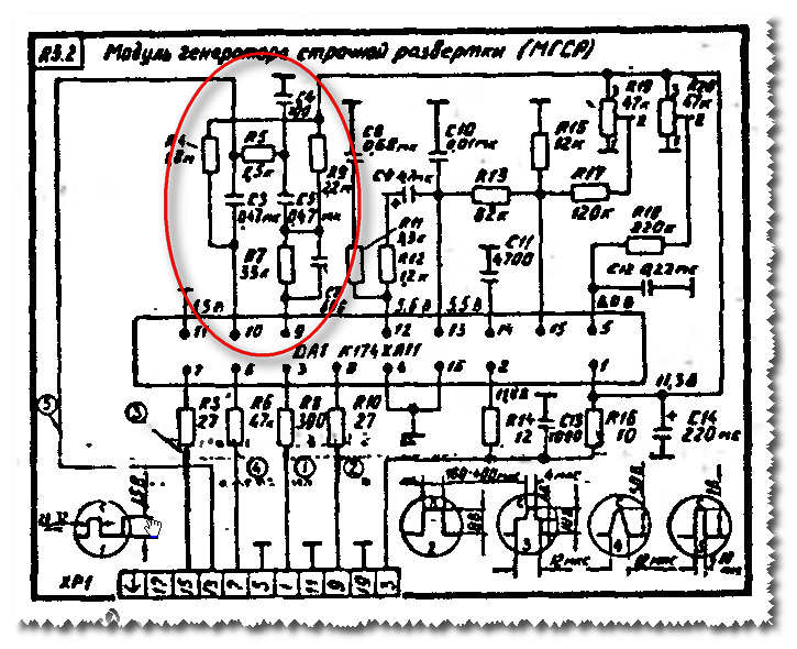

    Доброго дня Уважаемые !
    Заглючил монитор. То-ли кадры бегут, то ли еще что, не знаю,
    изображение сильно дергается. Нашел на сайте схему от него.
    Может кто знает где искать причину. Буду благодарен если покажете
    по схеме где и что искать.
    P.S. Раньше глюк иногда появлялся при включении но через какое-то
    время пропадал. Теперь не пропадает
    http://www.emuverse.ru/downloads/com...32vtc_201.djvu
    Это ссылка на его схему, лучше к сожалению не нашел.
    Заранее благодарен за полезный совет.
    Может у тебя общий сбой синхронизации ?
    Меняй C3 в блоке генератора строчной развертки .Скорей всего там стоит совковая керамика -"красный флажок".
    Хотя по схеме он 0,47 мкф.В любом случае рыть надо там.
    А так нужно фото хотя бы .

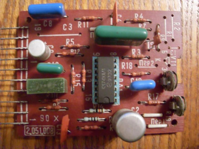

    Вот фото. Я то сфоткал или нет?
    Похоже С3 нет вообще. Но увидел что помяты электролиты.
    Наверно в них проблема, или нет?

    Alex2, совет. помяней все электролиты. во всем монторе
    это в них дело.

    Alex2, Eugen Tsalapov дело говорит. И флажки - особенно если они разделительные .
    А фото я имел ввиду изображения.
    флажки
    красные кондеры, но они или работают или нет. а у тебя проблема именно в элекролитах. меняй и радуйся жизни

    Alex2, На фотках плохо видно - это снег( белые черточки ) или полосы
    наискосок? И кадры плывут или стоят на месте ?
    Но копать надо именно там - похоже на плохое прохождение (осутствие видео сигнала - читай синхросмеси на ХА11).

    dosikus, читай внимательно. у ТС монитор дох постипенно. "красные флажки" себя так не ведут. это удел К50-16 ереванского завода

    Меняй электролиты . если не поможет - рой здесь , вплоть до контактов панельки.
    Это если вместе со сдвигом кадров и полосы наискосок.
