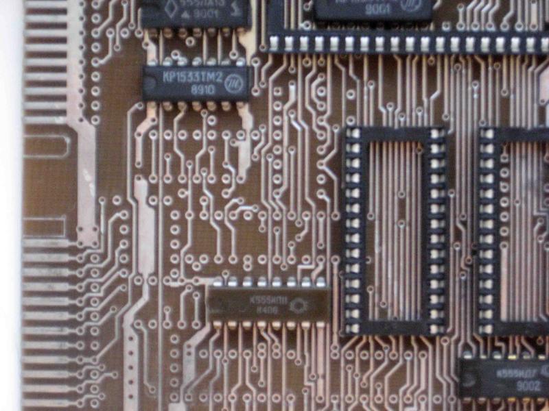

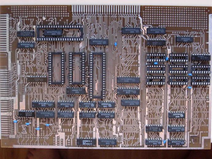

    Начал допаивать своего Скорпа, возник вопрос по плате. На монтажной схеме над КП11 две ЛП9, но плате другая разводка, непонятно даже под что, так как нет обозначения 1-й ноги м/с.
    Озадачил...
    Проверь по разводке одну догадку - вместо ЛП9 можно ставить самые обычные диоды типа КД522 (1N48хх). Возможно, у тебя на плате именно так и разведено? Сверь соединения со схемой.
    Есть предположение, что посадочное место под МС в корпусе типа "транзистор" (груглая, такая шляпа, как у транзисторов МП с количеством "ног" как в микрухе-аналоге с корпусом DIP)..
    Либо имело место несколько вариантов разводки платы (у меня, например, разводка тоже не как на фото - без монограммы ZS).
    Вряд ли я осилю это ;-) тем более ЛП9 это шесть буферных усилителей импульсов тока с инверсией, я даже в теории не предствавляю как это на диодах реализовать.
    Я такого исполнения ЛП9 не встречал (я вообще 555ЛП9 ни в обном справочнике не нашёл, только 155ЛП9, я понимаю что их логика идентична, но странно это), но может быть и так, но всё-равно нужна монтажка к этой плате, или хотя бы фото у кого такая есть (можно конечно навесным сделать на 155ЛП9 как по схеме, но хочется "всё правильно" :-)
    Ооо.. Да у меня особый реликт! ;-)
