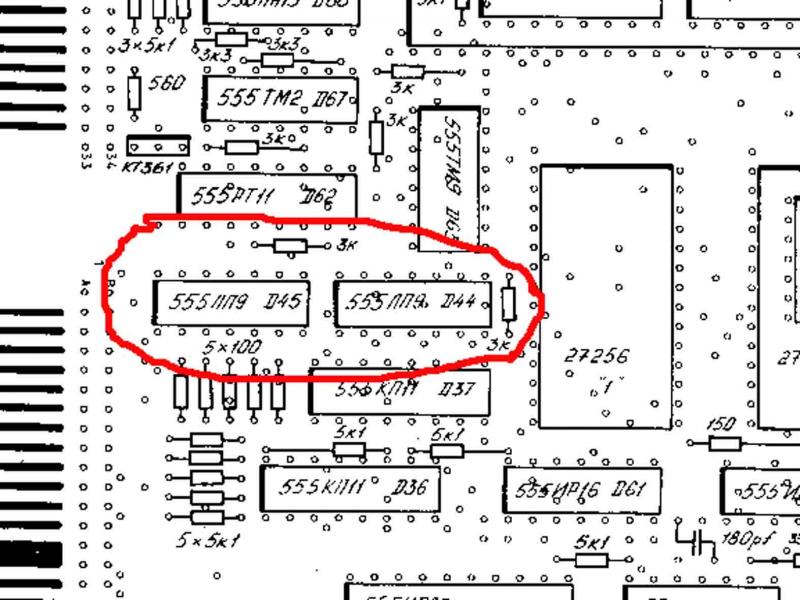

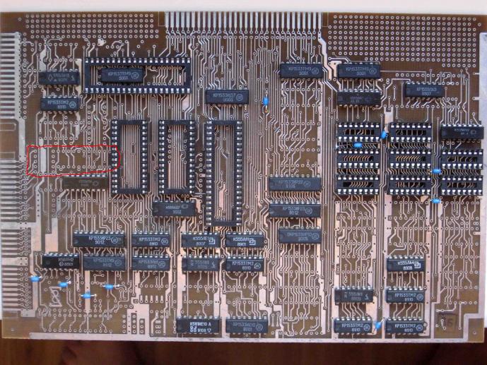

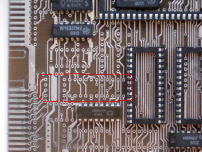

    тем более ЛП9 это шесть буферных усилителей импульсов тока с инверсией
    С выходом ОК (открытый коллектор) _без_ инверсии.
    я даже в теории не предствавляю как это на диодах реализовать.
    Как в Ленинграде: катодами к адресам, анодами на клавиатуру. Только так делать не надо. Если кабель на клаву достаточно длинный, то помехоустойчивость этих линий адреса (А8...А15) заметно упадёт.
    Если речь действительно идёт о адресном буфере для клавы, то туда не обязательно ставить повторитель с ОК. Посмотри разводку этого посадочного места на плате, можно ли её применить к корпусу DIP-20 (10-ая нога - GND, 20-ая нога - +5В)? Возможно, туда надо поставить 1533АП5 (АП6, ИР22, ИР33). p.s. На фото не показано, о каком посадочном месте идёт речь.
    У меня в 95 году был случай. Сдохла у меня ЛП9. Звоню в "Скорпион", типа, можно к вам подрулить?
    Мне там и ответили - без проблем, приезжай. Но если лень ехать и кабель клавиатурный менее метра (!!!) то выкуси ЛП9 нафик и поставь диоды. Отвечал
    Конечно, оно и на диодах будет работать. У меня в Ленинграде до сих пор диоды стоЯт. NEMO очень хорошо осветил подобные издержки схемотехники в одном из ZX-FORMAT'ов применительно к шине Спекка и возможного глюкодрома. Длинный проводник, подключенный через диод к линии адреса процессора работает как антенна, собирает все возможые наводки. А ёмкость подобной нагрузки вообще сложно определить - завал фронтов. Если уж с 0-ля копм собирать, то почему б в это место сразу какой-нить буферок не поставить?
    Я х.з. в справочнике 555ЛП9 нет вообще, а 155ЛП9 обозначена как с инверсией и сказано, что только ЛП4 и ЛН4 не имеют инверсии, но не суть, для меня это всё слишком глубОко, мне нужны конкретные указания ;-)
    Добавил указание на фото, монтажке и принципиальной схеме, что это я х.з. пока впаиваю "в тупую" ;-)
    Одна кровать для ПЗУ лишняя, не нужно её впаивать.
    А зачем тогда место для неё предусмотрено?
    Вопрос только в том какой и как, может у кого-то есть фото такой же платы?
    Можно (правда не указана 1-я нога на печатке) и не понятно что должно быть рядом с этой микрухой (5 элементов горизонтально слева)
