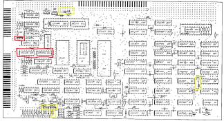

    Поскольку товарищъ Kuper куда-то запропал, выложу оставшиеся вопросы на общее обсуждение. Красным выделены, так и не выясненный вопрос с парой ЛП9 и отсутствия КТ361 в обвязке РТ11 на моём варианте платы. А желтым сомнительные вопросы:
    1. Вверху рядом с ВГшкой есть стабилитрон, ИМХО на монтажке он не соответствует схеме.
    2. Справа внизу по монтажке есть стабилитрон без номинала, на принципиальной схеме я его не нашёл.
    3. Есть подозрение что пара КТ315 КТ361 в управлении Reset попутаны местами на монтажке.
    4. И рядом с ними один резистор без номинала.

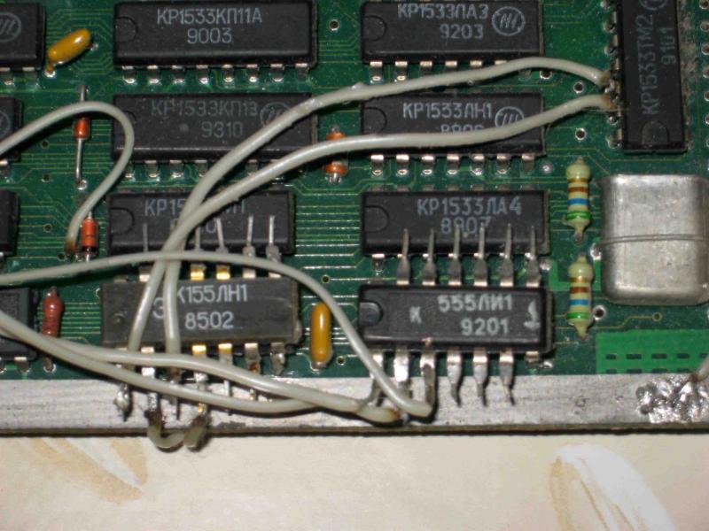

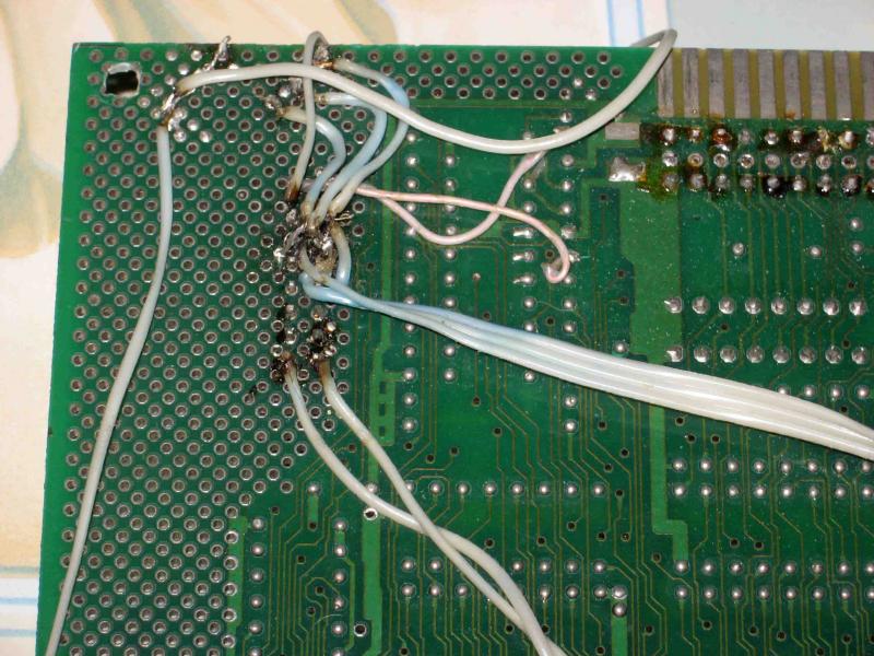

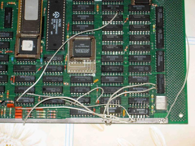

    Вопросы так и не выснены, но сейчас про другое. Где взять схему этих доработок Скорпа, это вроде CGA-выход? А то пайка ахтунг и кое-что из проводов отвалилось.

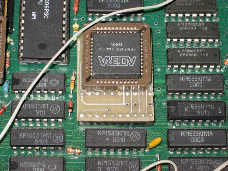

    Также интересно что это за ПЛИС и что за плата?

    1- ПЛИС турбины. Иногда были и такие вместо i220.
    2- СМУК обыкновенный, вер. 1.3.

    CodeMaster плата - SMUC-контроллер
    плм вроде на турбирование
    Если вопрос по ЛП9 еще актуален. Откопал свою старую плату желтого Скорпиона. У меня в том месте стоит ИР22 и 8 диодов.
