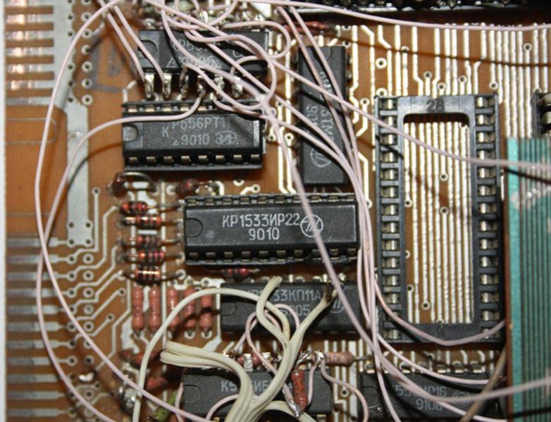

    2. Справа внизу по монтажке есть стабилитрон без номинала, на принципиальной схеме я его не нашёл.
    Видимо, он служит для "дополнительной стабилизации" шины питания (что-то вроде, "блокировочного" конденсатора, поэтому его и нет на принципальной схеме.
    К тому же, фактически его обычно ставили в другой ряд.

    так и не выясненный вопрос .. отсутствия КТ361 в обвязке РТ11 на моём варианте платы.
    В чем заключался вопрос-то?
    А какой у него номинал 5,1В?
    Ну хотя бы в том, насколько критична эта доработка и надоли её доделать на моей плате?

    Да, АКТУАЛЕН! Сфоткай это место разборчиво.
    Вот так выглядит:

    Цитата Сообщение от Blade Посмотреть сообщение
    Вот так выглядит:
    А что так много МГТФа? :-)
    Ну и уж совсем последний вопрос: диоды КД522Б, анод слева? А то может быть это импорт.
    Это КД522. Анод к разъему, катод к ИР22 подключается.
    Это еще не весь МГТФ Доработок там много было.
    Блин, пристрелите Скорпиончика, чтоб не мучился... Изверги...

    Жееееесть! Извините, не удержался
    "Гнездо" Ктулху - не иначе!
    Цитата:
    Сообщение от null_device
    Судя по маркировке - это кс156а, следовательно http://www.asc-development.ru/spravochnik-long-845.html
