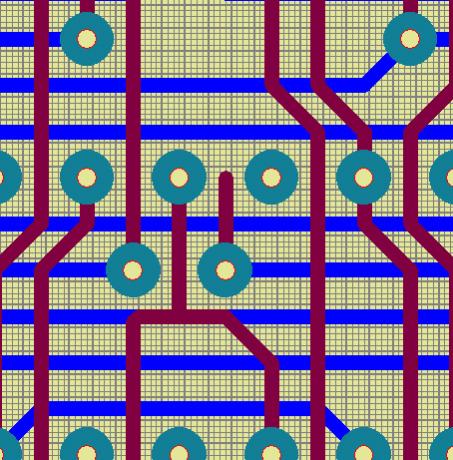

    В центре платы вот такая ошибочка (координаты пятачка 107.7, 18.08 мм). Можно поправить??
    А это не ошибочка)) Все помнят что там надо было перемычку кинуть) Потом доделаю)
    Цитата Сообщение от RedLine
    Вообще как все это хозяйство планируется проверять-то? ЛУТ-ом платку делать? Все таки ручная разводка, могут быть ошибки.
    Фоторезистом.

    Читалку мафонную на 521са3 лучше переделывать на 554са3, т.к. 521са3 раритет еще тот, да и позолоченный впридачу. Хотя можно вообще ее на чем-то другом сделать.
    Можно установить на плату и LM311. По распиновке совпадает.
    P.s. Обновил первый пост.

    Внес небольшой вклад в общее дело - немного доработал файлы v0.6 из первого поста:
    Убрал двоение площадок и маленькие зазоры.
    Cделал квадратные площадки у первых выводов.
    Добавил обозначение микросхем.
    Еще добавлю 4 площадки для возможности установки FLASH DIP-32 вместо ПЗУ.
    Под статическое ОЗУ переделывать долго, поэтому пока так.
    Может кто следующий доработает.
    Еще немного и буду заказывать (http://zx.pk.ru/showthread.php?t=13685).
