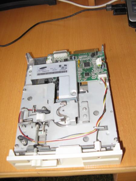

    Цитата Сообщение от Gryphon Посмотреть сообщение
    Возможно ли его переключить в режим 720К?
    Запамятовал.. у него мотор на приводе головок как в электронике 5313 или с червячной передачей? Можно фото платы управления? Надо глянуть, есть подозрения, что имел с подобным агрегатом дело.
    04.01.2009
    Владивосток
    903
    Уже выяснилось, что возможно

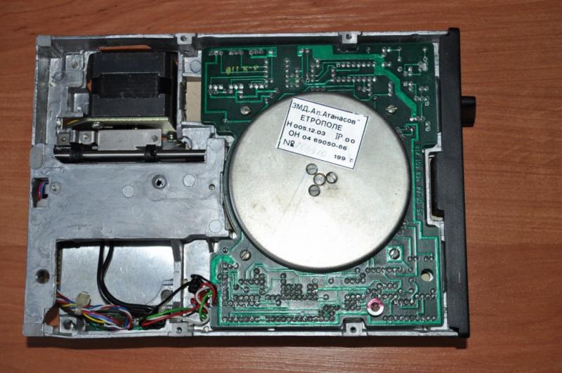

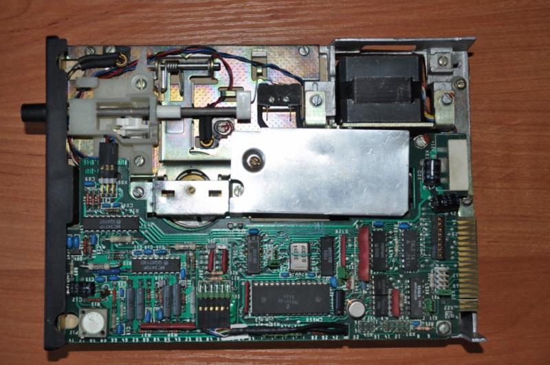

    Есть еще Изотовский дисковод. Ведет себя аналогично.
    Дискеты разные: Диалог 2S/2D, COMP DISK DS/DD, ИЗОТ DS/QD

    Надо понимать - на фото дисковод фирмы ИЗОТ..
    А, что пишется, при появлении сообщения *error*?
    Попробуйте загрузить форматтер (DCU, FUT, RDS e.t.c) с 3.5 дисковода, а потом попробовать на чтение\форматирование 5.25 дисководы.
