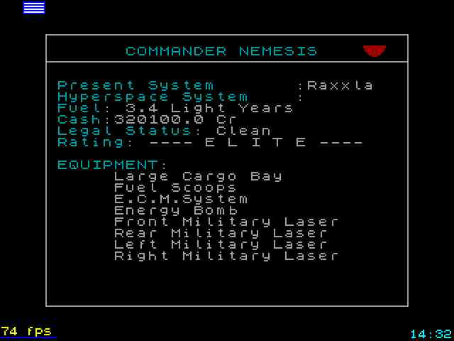

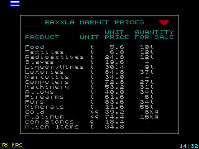

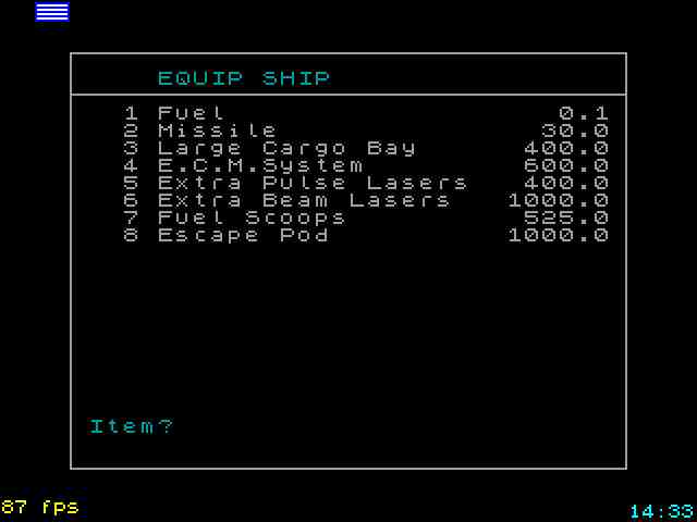

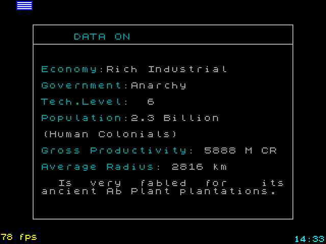

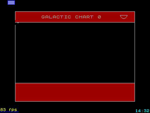

    Переход к раксле, помимо прочего, завязан на деньги пилота. Сумма должна быть в пределе 304000..1023000/1024000 кредитов. Да и в общем делать на ней особо нечего, планета 6-го уровня, одна в галактике, купить гипердрайв нельзя, улететь нельзя. GameOver.
    До кучи после прыжка к ней удаляется из оборудования стыковочный компьютер, спасательная капсула и Energy Unit.
    P.S. Сделана она на базе версии M128(та, которая с крайтом), новых кораблей нет. Таблицу прерываний убрали ради свободного места, так что на некоторых компах может и не работать.
    Не читать, кто хочет найти Raxxla сам
    Как попасть на Raxxla
    Итак, чтобы попасть на Ракслу должно быть выполнено несколько условий.
    1. Вы должны совершить минимум два кольцевых прыжка
    2. Имея рейтинг Elite, вы должны прыгнуть в 1ю галактику
    3. Кредитов должно быть в пределах 304000..1023000/1024000
    4. при выполнении этих условий, следующий кольцевой прыжок должен привести вас в галактику с Ракслой.
    Можешь запилить видосик с Ракслой? Ну или хоть скриншотики сюда запостить. Любопытно глянуть...

    Скриншоты
ID:	75278 Нажмите на изображение для увеличения.
ID:	75279 Нажмите на изображение для увеличения.
ID:	75281 Нажмите на изображение для увеличения.
    Если кому интересно, могу написать как нечестно (с помощью отладчика) попасть в эту систему.
