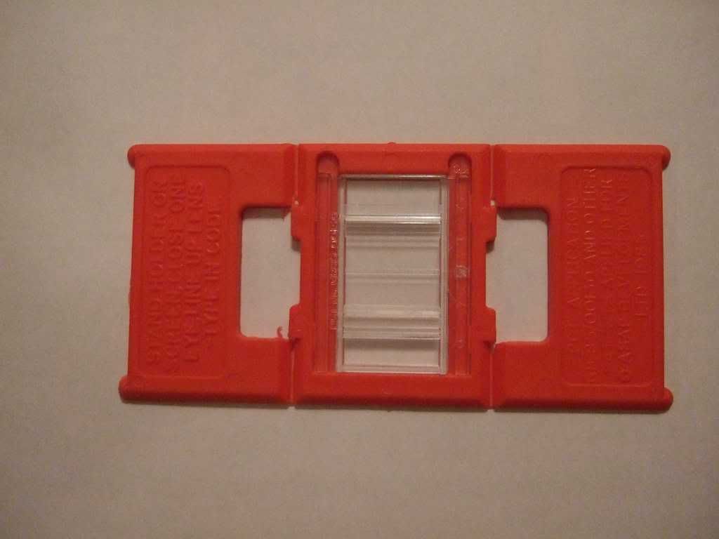

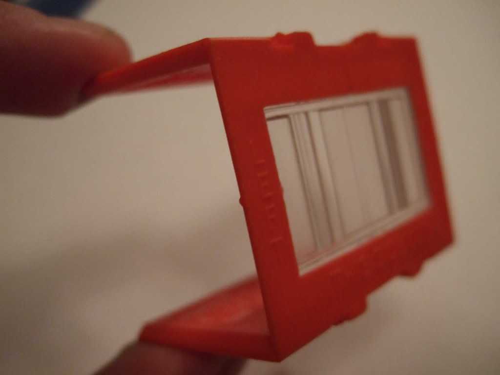

    Вот бы кто-нибудь объяснил, как по задумке должен работать LensLock... В оригинальной Elite я код просто подобрал, но хочется знать, что означают эти значки на экране, зачем может понадобится их уменьшать или увеличивать, и как из этих значков получается код, который нужно ввести.

    размер значков надо менять в зависимости от размера экрана (для подгонки под линзу) 14дюймов это идеал, после этого надо смотреть на значки через линзу которая преломляет изображение и видны чёткие буквы. естественно на большом экране такая защита становится бессмысленной. постараюсь на днях выложить фотки.
    Имеется в виду, что эта линза особенная, вкладывалась в упаковку с кассетой?
    Фотографии действительно будет интересно увидеть.

    ну это скорее кусочек пластика с особым преломлением. мне он попался в коробке с адвентюрами от Level9.
    http://i230.photobucket.com/albums/e.../lenslock1.jpg
    http://i230.photobucket.com/albums/e.../lenslock2.jpg

    Вот тут http://www.birdsanctuary.co.uk/sanct/s_lenslok.php статейка про то как работает защита LensLock
