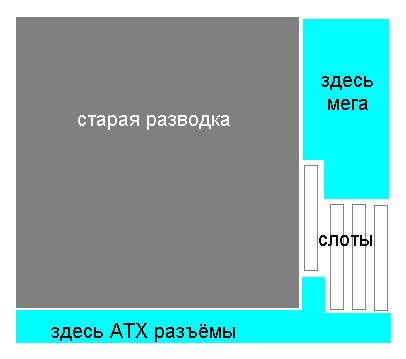

    Цитата Сообщение от Alex_NEMO Посмотреть сообщение
    А как же "гениальная" раpводка NEMO?!!
    слоты стоят сбоку и на разводку не влияют
    А Фениксы народ "сливает" помаленьку ввиду ПентЭвы/СкорпЭвы!
    к формфактору ATX это отношения не имеет, т.к. ZX Evo имеет такой же формфактор. Зато с корпусами для этой платы проблем не будет.
    Нах он нужен - АТХ рахьем? Чем мой вариант стандартного PC-Молекса не устраивает?
    поставь оба как на ZX Evo
    У меня, например пара восстановленныз АТ БП
    прекрасно встанут в ATX корпус, кроме того посадочные места род крепёж можно развести и AT и ATX
    Установка "большой" (DIP-40) Меги + RTC + обвеска по мелочи, займет ничуть не меньше, чем клава и джой "на рассыпухе"!
    Да, но при этом практичкски даром мы получаем дополнительный функционал эквивалентный двум-трём десяткам корпусов рассыпухи, вот в этом и экономия - кол-во микрух рстаётся практически прежним, а функционал возрастает многократно
    Тем более, считаю данную разработку несколько морально устаревшей
    Камиль выше 2мя постами сказал, что всё это реализуемо с безвайтовостью
    А я проггер на этот порт вешать собрался...
    AY никуда не денется, и его порты тоже, этого тебе мало? Выкинуть токо ЛН3 и ИР22, и убрать соединения с выходами портов #1FFD, #7FFD
    Ещё вопрос - кто все это будет разводить с "нуля"?
    с нуля ничего переразводить не надо. Слоты стоят отдельно и переносятся без проблем даже вручную, мега тоже никак не завязана со старой разводкой и разводится под слотами типо этого:

    Для начала действия таковы:
    1) Просьба к Caro сделать схемотехнику безвайтового аналога Фениксовского контроллера + RTC, чтоб определиться с его оптимизацией и начать разводку. Под оптимизацией подразумевается высвобождение ног, путём использования запрещённых комбинаций джойстика для генерации сигналов RES, NMI, MAGIC, а так же проводкой TAPE IN мимо меги. Таким образом получим 3 доп пина кроме остающегося IODOS/, на которые садим TURBO, блокировку D5 #7FFD, и управление в окне CPU0.
    2) Мегу и слоты развести отдельным блоком автоматически в PCad'e или в чёи удобно, соединив со старой платой в точках отрезания старых слотов. С PCad'ом лучше дружит ZEK как понимаю, к тебе Дима и просьба развести.
    3) Alex_NEMO причеши пож. вручную остатки интерфейса принтера, убери все лишние соединения и прилепи IDC разъём на порты AY. По цоколёвке этого разъёма есть предложения? Может просто развести IDC40 в параллель AY, тоды и TSFM легко цеплять?
    Так-же, на тебе будут все точки соединения старой и новой частей - надо зафиксировать все сигналы от старой платы к слоту. В дальнейшем за тобой проводка пары сигналов на блокировку D5 #7FFD, и управление в окне CPU0.
    4) to all: какие предложения по ATX разъёмам?
    5) #FF всё-таки надо?
    6) какие мнения на счёт использования предложения zst по модернизации схемы захвата IORQGE/ для большего чем три количества слотов (там идёт параллельная обработка, а не последовательная как обычно)?

    Цитата Сообщение от БК-0010 Посмотреть сообщение
    так сделано жеж
    А это тогда как понимать:
    могу привести к общему знаменателю обе схемы, но желательно иметь представление об имеющихся свободных элементах и текущую схему
    Приведи, ПЛС!!!
    1) Просьба к Caro сделать схемотехнику безвайтового аналога Фениксовского контроллера + RTC, чтоб определиться с его модернизацией и начать разводку.
    Тут все зависит од желания и наличия свободного времени. С последним, обычно у многих туго!
    Да, это я и сам могу развести в DT+SPECCTRA, проблема обычно оптимально расставить компоненты. Но, если кто-то поможет - буду только рад!
    кого есть время/желание, могу поделиться тем, что есть (схемы в DT и печатки в SL5).
    3) Alex_NEMO причеши вручную остатки интерфейса принтера, убери все лишние сондинения и прилепи IDC разъём на порты AY. По цоколёвке этого разъёма есть предложения?
    А чего там "чесать"-то? Я бы его вообще, оставил! Экономия копеечная, а смысл?
    Тем более, ты все равно предлагаешь порты AY вывести на IDC!
    укоротить плату за счёт старых разъёмов
    а к чему ты программатор цеплять собрался не на IDC?
    Да, с временем туго у всех, а что делать?
    Приведи, ПЛС!!!
    хорошо, хорошо - делаю
    Блин, ты видел мою первую пред. разводку(нажать SPOILER!): http://zx.pk.ru/showpost.php?p=300903&postcount=130
    Все разьемы заменены на IDC, что бы можно было без особых заморочек заюзать плату в любом корпусе! Без привязки с стороне корпуса, т.к. шлейфы позволят это сделать!
