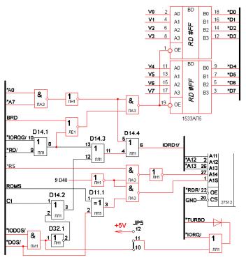

    Цитата Сообщение от Alex_NEMO Посмотреть сообщение
    Не согласен - я хочу сам решать, когда включить ТУРБО, а когда - выключить!
    ты тут ни при чём, это выключатель турбо в досе. При размещении на мамке его недостаток в том, что если появится контроллер не требующий тормозов в досе, то он всё равно будет тормозиться
    ---------- Post added at 23:52 ---------- Previous post was at 23:48 ----------
    хотя конечно можно поставить на мамке отключатель.. хоть это и через задницу..
    Но диод и резюк всё равно надо ставить на DOS/ и IODOS/(линия B20)
