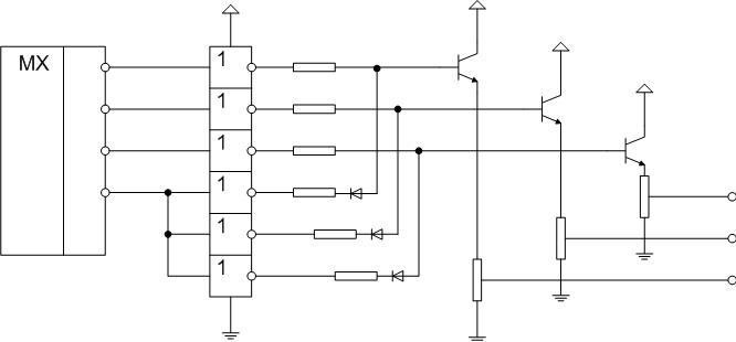

    Цитата Сообщение от Alex_NEMO Посмотреть сообщение
    в чем "фишка" такого варианта, в отличие от "штатного"?
    В ваниатре Камиля меньше задержка яркостного (Y) сиграла относительно RGB. В "штатном" это два элемента логики, к тому же выход с ОК будет работать на емкостную нагрузку (провода и вход телевизора и монитора). Результатом могут быть тонкие вертикальные полоски (яркие или темные) на границах раздела знакомест.

    Мои пожелания:
    1. Замешивать Y c RGB без задержек относительно друг друга (что бы избежать вертикальных полосок на границах атрибутов).
    2. Индивидуальные формирователи Y для каждого цвета (что бы цвета не влияли друг на друга).
    3. Замешивать Y c RGB до буферных транзисторов (что бы нагрузка не влияла на цвета).
    4. Использовать выходные формирователи КМОП. (выходные уровни ТТЛ(Ш) менее предсказуемы).
    5. Пропускать выходной RGBY через регистр, тактируемый с частотой сдвига пикселей (что бы избежать мусора на экране от различных задержек выходных мультиплексоров).
    В "штатной" схеме выполняется только П.2.
    Если разрабатывать схему сейчас и не сильно привязываться к элементам, можно сделать так:
    использовать мультиплексор с инверсией на выходе, за ним поставить формирователь КМОП (например, 561ЛН2), за ней смеситель (2х3 резистора и 3 диода), а за ним эмитерные повторители с подстроечными резисторами. Это решит проблемы П.1-П.4.
    P.S. При желании выходной формирователь КМОП можно запитать через отдельный стабилизатор (или стабилитрон с резистором и конденсатором). Это избавит от "мусора" на экране, при использовании не слишком качественных импульсных блоков питания.
    ---------- Post added at 13:09 ---------- Previous post was at 13:07 ----------
    Основная "фишка" в том, что на изображениях пропадает эффект движущихся за спрайтами "теней" из-за наличия в "штатной" схеме не 15, а 16 цветов (я имею ввиду кроме белого и черного еще и серого, которого в фирменном Спектруме нет).
    В "штатной" схеме для подмешивания Y используются элементы с открытым коллектором, подтянутые к "земле", поэтому там так же нет "яркого черного" (серого). Поэтому там тоже 15 цветов.

    Conan, а схемку, хотя бы набросок от руки?!!
    Примерно вот так:
