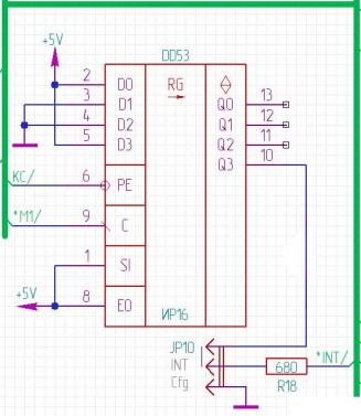

    вот. Единственно что хочу сказать по поводу этой перемычки, что она нужна токо для большей универсальности в будущем. Если говорить токо о NemoBus видеокарте, то ей будет достаточно и стандартных возможностей NemoBus. Перемычка нужна будет в случае необходимости разделить инт видяхи от инта другого контроллера. При этом видяха тоже должна иметь подобную перемычку, а соединяться джамперы на маме и видяхе должны выкидышем.

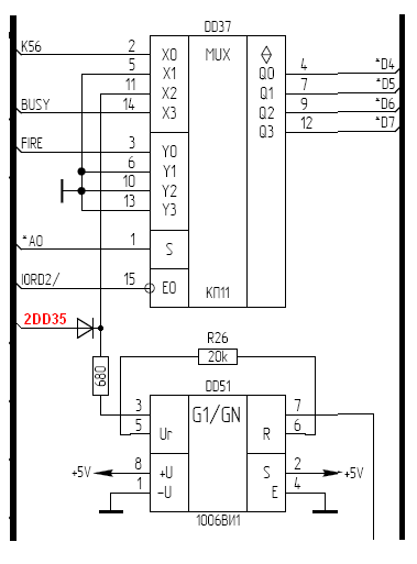

    Alex_NEMO, Диод VD7 забыл убрать.
    Не - не забыл! Так задумано!

    вот правильный RD D6 #FE, диод любой
    А в чём эта правильность?
    МГТФ - любимый провод!
  8. #427
    15.06.2006
    S.Pb
    5,791
    как в оригинальном ZX48

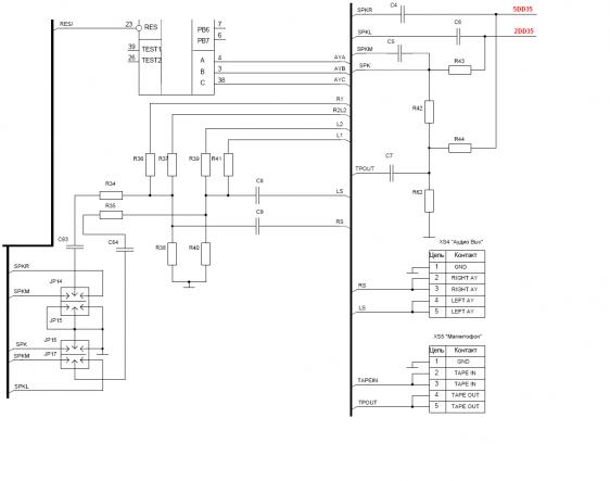

    вот ещё, то что можно сделать для приближения к функционалу оригинала, хотя и не стопроцентное, но в русле оригинальной концепции:
