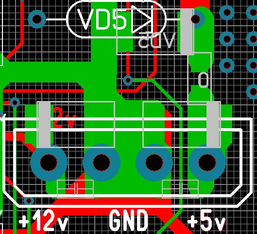

Цитата Сообщение от Richi Посмотреть сообщение
в цепь питания по 5В я бы добавил разрывной SMD резистор предохранитель 0ом перед защитным диодом, а можно и самовосстанавливающийся предохранитель поставить только вот не влезет.
А это-то зачем? Такой резюк сколько по току тянет? При использовании нормального импульсного БП, даже защитный диод, в общем-то лишнее, воткнут так, чисто для успокоения совести... Схема защиты в импульсниках и так, по идее не допустит значительного повышения по +5 вольтам(да и по другим то же, в случае PC AT/ATX БП). А уж если и скаканет по 5-и вольтам, то зашитный диод "коротнет" и защита в БП сработает. Опять же, самовосстанавливающийся предохранитель не копеуки стоит, и с дохлой ПЦ матери его не поставишь - там на 0,75А стоят, а тут - надо раза в 2-2,5 "мощнее"...
