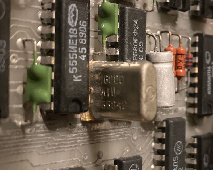

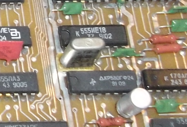

    Фото Б2М с ГФ24 (правая нижняя часть, выше кварц, ниже конденсатор)
    С учетом ГФ24 на океан-240 с его уникальным делением базовой частоты на 5 для проца (и уникальной организацией арбитража доступа видео и проца к озу) это совсем не похоже.

    Если исходить из того, что в схеме нет ГФ24
    Как это нет? Жаль, частоту кварца не видно...

    Кварц на 16. Могу проверить еще раз

    При пиксельклоке 9МГц горизонтальный счётчик должен считать до 72. Что-то типа 3+48+3+18, или 4+48+4+16
    Если же 8 МГц, то картинка на мониторе скорее соответствует раскладу 48-2-14.
    Да, неплохо бы убедиться. Но тогда это будет означать, что частота процессора скорее всего 1.78 МГц...
    Пишите в ЛС номер телефона - скину фото в ватсап ;-)
    Да, там 16.

    Собственно, фрагмент фото:
    Отсюда делаю вывод, что тактовая частота процессора скорее всего 1,78 МГц, что неплохо согласуется со слегка завышенной по субъективным ощущениям скоростью работы некоторых игр на 2 МГц.
    Может быть, в этом случае процессор работает даже и без циклов ожидания, но это нужно все-таки по возможности проверить.
    Будем считать, что ВИ53 тактируется 2 МГц, пиксельклок наверное все-таки 8.
    Параметры развертки наверное стоит оставить как у Специалиста до выяснения подробностей. На фото чуть больше смещено вправо, но спишем пока на настройки конкретного монитора.
