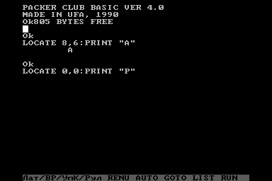

    Только если использовать свой код для вывода символов, что мы собственно и делали в своих программах.
    Средствами Бейсика это сделать невозможно?
    Чем не устраивает встроенный LOCATE?
    Только тем, что не работает. =) Выдаёт ошибку, как на ошибочный синтаксис. Удалось реализовать через:
    DEF FNL$(X, Y) = CHR$(27) + "Y" + CHR$(32 + Y) + CHR$(32 + X)
    Попутно обнаружил, что CLS можно заменить на:
    PRINT CHR$(31)
    Сложно сказать, скорее всего нет. А зачем?
    Чтобы компилировать в MBasic с целью создания исполняемого файла для CP/M.
    Нет.
    Ясно.

    b2m, спасибо за уточнение, моя невнимательность, вместо «:» было «;», теперь исходник исправлен — https://zx-pk.ru/threads/9503-oteche...=1#post1220481
