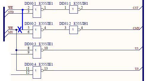

    Обнаружена ещё одна ошибка в схеме. Необходимо на вывод 5 DD30 (ЛЕ1) подать сигнал /WE, а не /WR. Ошибка легко устраняется в два приёма:
    1. Перерезать с обратной стороны платы дорожку от вывода 5 DD30 к переходному отверстию (на рисунке синий крест).
    2. Соединить перемычкой выводы 2 и 5 DD30.
    Всё это легко делается на платах ревизии 2.2 (зелёный цвет плат). На остальных платах смотрите по ситуации.

    Плата работает. Есть сбои при прогреве, но это устранимо. Питание на входе +5, на дальней микросхеме уже 4,85. Надо мощнее БП.
    Не нашел как работать с прошивкой ПЗУ. Вернее разобрался с редактором, ассеблером и т.п. Но как запустить тесты?

    Плата работает.
    Рад за тебя.
    А Vinxru рекомендует кинуть на первую ИЕ10 (DD1) отдельно питание.
    В каком смысле? Вот тут автор написал как в STD режиме работать в Мониторе v4:
     Расширенные директивы:
    [B] - Basic "Практик"
    [E] - Редактор текстов "Практик" (aka ED^7000)
    [A] - Ассемблер "Микрон", адаптированный на работу с редактором "Практик" и перенесенный в 8000H
    [Z] - Дизассемблер "Микрон", адаптированный на работу с редактором "Практик" и перенесенный в 8000H
    [@] - Брайзер файлов с Flash-диска
    [X] - Переход в режим МХ.
    Зайти в MX режим, затем F6 и запустить тесты (Рюмика или МХ).
