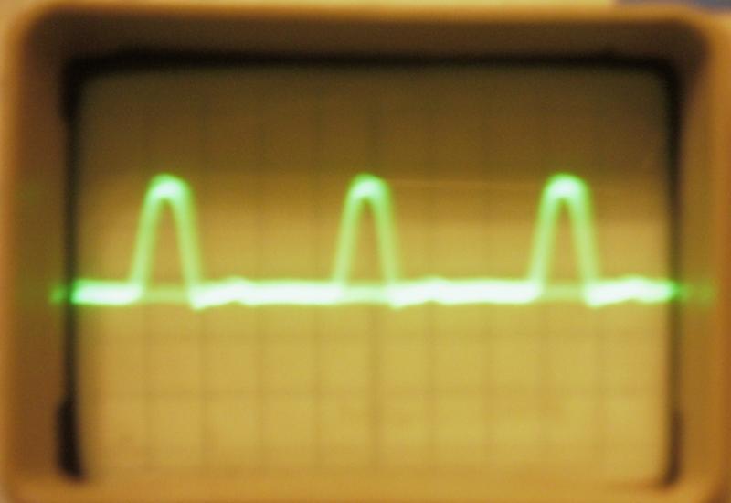

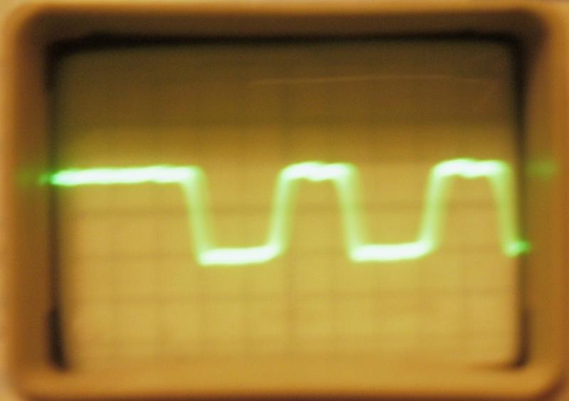

    "Спасибо, у меня примерно также. Но я просил фазы замерить на резисторах R1 и R2. " Не увидел этого сообщения, отвечал на пред идущее. К сожалению в теории пока не силен, не знаю как замерить фазы

    Просто размах максимального положительного напряжения. Хорошо что у тебя есть осциллограф. Проверь вот эти сигналы. Совпадают? NAL - это инверсный ALD.

    Сигналы совпадают. Забыл написать, бипер издает звуковой сигнал (где то герц 300) продолжительностью около 10 секунд, после чего 10 секунд молчит и так постоянно
