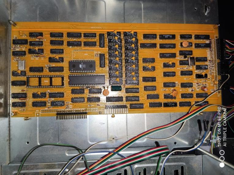

    По умолчанию Pentagon 128 двигается по горизонтали все изображение
    Доброго дня. Собрал Пентагон 128. Копал Ваш форум, понял как удалить пентагоновскую болячку - вертикальную линию в начальном меню. Всть проблемма побольше.

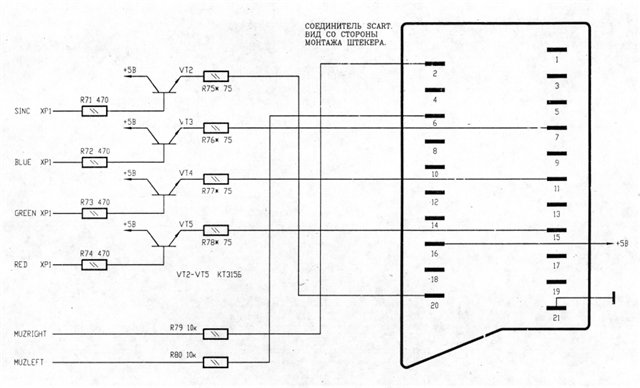

    Проблема в следующем. Все поле изображения колеблеться с частотой примерно в 2 Герца по горизонтали на несколько пикселей. Изображение выводиться по SCART через буферные транзисторы (схему прилагаю). Проверить на другом телевизоре нет возможности - SCART теперь почти нигде нету
    Менял блоки питания. Иногда глюк пропадает после многократного выключения спектрума. Фото платы прилагаю. Форум не поддерживает видеовложений, если нужно будет видео, могу на Ютуб выложить. Уважаемые, куда копать далее ?
    Извиняюсь если такая тема уже была. По поиску не нашел.
    Благодарю.

    Комрады - понял в чем дело. Телевизор глючил. При подаче синхры на композитный вход и последующего переключения в режим SCART все работает как надо вплоть до выключения телевизора. Сброс или выключение спектрума не вызывает проблемы с изображением. Конечно алгоритм странный - подал синхру, переключил источник сигнала, не выключай телевизор Но на фоне того что телевизоров с полным SCART теперь все меньше и такое решение можно терперь

    Такая же ерунда. На двух тв нормально, на одном дёргает картинку вправо. Нужно как нибудь попробовать Ваш способ.
