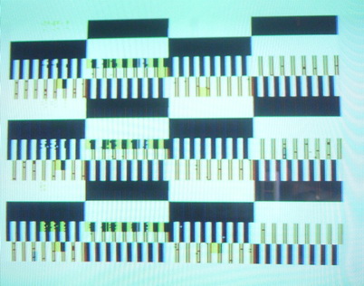

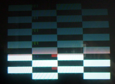

    Сейчас На экране такой ужас. С белым бордюром когда нет проца. Что с ним!?
ID:	17595   Нажмите на изображение для увеличения.

    карбюратор не сосает, маховик земля кидает. шутка. у меня валяется плата пентогона с куском обломанного контроллера фдд так там похожая картинка просто я подключал ч/б.
    каопался, копался так и не разобрался. что то с памятью.

    dM_GBG, показывайте, что у вас там творится с процессором, но без ПЗУ.
    МИВ, в вашем случае может жарить как память (если стабильно одни и те-же разряды простреливают в 1, или ИР22 - которая между шиной данных и 14ми ногами памяти.
    Если стреляют разные разряды, могут ещё поджаривать КПшки, от которых идут адреса на память. (типа разнобой с времянками у разных микросхем) - но, по крайней мере, дело не в памяти. Не могли ж все сразу микросхемы памяти засбоить?!

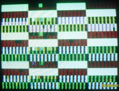

    Нашел обрыв у D14:13, но картина по прежнему похожая.
    p.s. первое фото с пзу, второе без.
ID:	17667   Нажмите на изображение для увеличения.

    МИВ, а экран при этом чистый, не полосатый, если так, то тут к бабке не ходи, меняй ИР22
    12.12.2009
    Курск
    768
    на шахматной доске вертикальные полосы. может еще сопля где то висит но смотрем уже ни раз ни чго не нашел.
