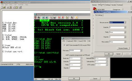

    А кто помнит, как обрабатывалось биосом содержимое Intel I/O byte (аддр: $0003) ?

    Это-то так, но "как обрабатывалось биосом содержимое Intel I/O byte". Т.е. каким образом сам биос это делал. Если кто помнит...
    Что-бы понятнее было. Что надо вписать в биос, чтобы работала процедура:
    STAT CON:=CRT: - ввод/вывод с теминала
    STAT CON:=TTY: - система переключается на ввод/вывод по последовательному порту.

    Команда STAT просто меняет байт по адресу 0003. А в BIOS уже ветвитель, на который попадаем по вызову функции CONOUT смотрит, какому драйверу передать управление. Думаю так.

    Совершенно верно. Все так и делается, и работает.
    Я делал такую доработку CP/M для Ориона-2010 (у О-2010 есть RS232), работали стандартные STAT (переназначение консоли), PIP (RAW передача файла) и классический KERMIT как ASCII-терминал и файловый прием/передача.

    Я правильно мыслю, к примеру вызов bios CONIN?
    conin: ; bios function CONIN
    ld a,(IOBYTE) ;
    and 3 ; strip 7-2 bits
    jr z, tty_input
    console_input: ;CRT INPUT
    in a,(console_satus)
    in a,(console_data)
    and 7fh
    ret
    tty_input: ;SERIAL LINE INPUT
    in a,(tty_status)
    in a,(tty_data)
    and 7fh
    ret
