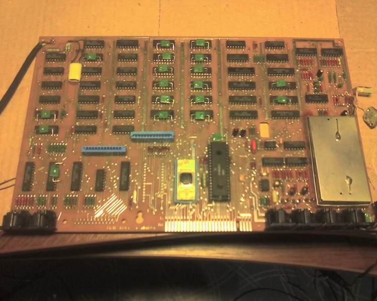

    Question Спектрум не хочет запускаться...
    Сразу прошу прощения,если тема уже поднималась.. Имеется спек, при включении кажет что то типа этого.. Каждый раз картинка немного отличается..(фоты..) На ресет не раегирует.. (сигнал ресета на проц приходит, инт тоже присутствует, CLC тоже есть..). ПЗУ и проц сто пудов рабочие.. (проверял на другом спеке..) Все микрухи нормальной температуры, перегретых нет..
    При вынутых проце и ПЗУ показывает ровную шахматную доску.(последняя фота)
    Куда копать? Память может быть битой при таких симптомах?

    Ну,это я понял.. Осцилом потыкал, вроде данные дергаются,адреса тоже. На СЕ пзу разрешение приходит.. Фигня какая то.. Хотел уже РУ-шки перепаивать, да вот не знаю,стоит ли.. Решил спросить у шарящих людей.. Куда хоть примерно лезть? ОЗУ? Мультиплексоры ОЗУ? А то не хочется делать лишнюю работу и перепахивать почти весь комп..
    Что за комп ?
    Кворум 64..

    Mifody,
    Возможно проц не может записать в ОЗУ. Либо не хочет) Все что угодно может быть.
    Посмотри для начала сигнал WE на РУшках.

    Посмотрел.. Какой то пульсирующий сигнал есть.. К сожалению,не знаю какой он там должен быть.. В прикреплённом файле видео сигнала WE, правда в формате 3gp.(на телефон снял..) Ну,вобще,при таких симптомах поведения при включении возможно,что будут битые РУ-шки? Я вроде слышал,что если при включении без проца и ПЗУ показывает шахматную доску,то видео, память и мультиплексоры работают нормально.. Или я что то не так понимаю?
    Это хорошо.
    А хрен его знает. Смотря что проц делает)
    А чем его открыть?
    Что, все сразу сдохли по записи? Очень наврядли)
    95%

    Если мне склероз не изменяет, на Кворуме вроде есть буфер между процем и шиной данных. Схемы у меня к сожалению нет.

    А если не все сдохли,а несколько.. То что,запускаться должно? Только при вылете всех Ру-шек комп не будет запускаться?
    ---------- Post added at 23:48 ---------- Previous post was at 23:39 ----------
    Не,нету там буфера.. На схеме нет АП-шек..

    а что на ШД при вытащенных ПЗУ и ЦПУ? должно быть почти +5.
    Затем померяй ШД при вставленном процессоре
